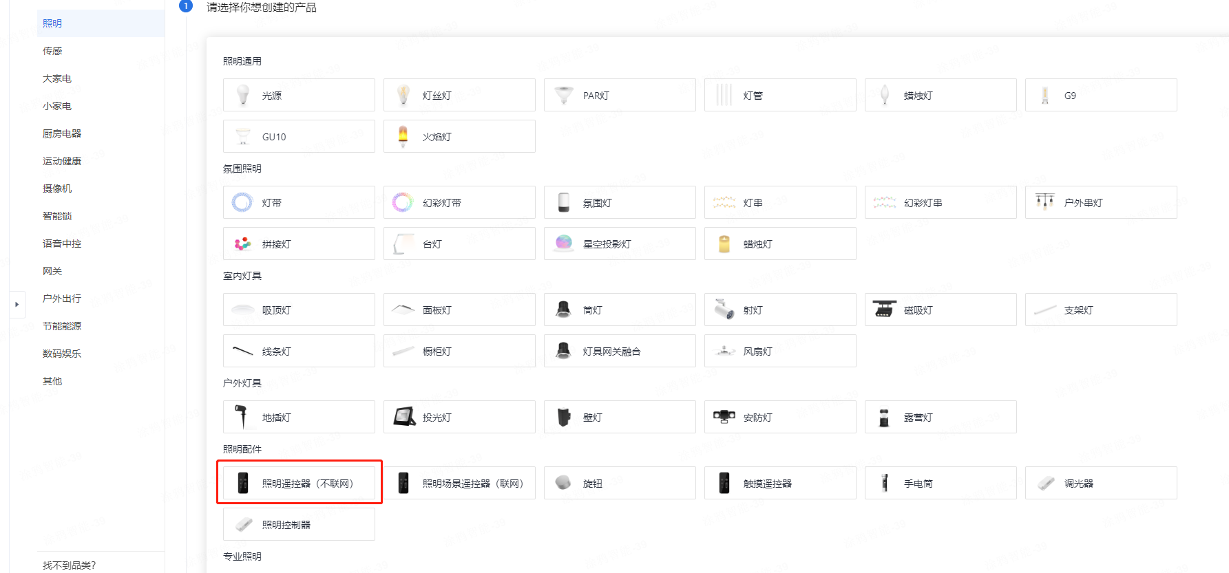

开启遥控器配对功能
ble_remote_config() 加入 tuyaos_demo_quickstart 项目,加入到 __soc_device_init() 函数最后。由于设备在未配网状态下同样会开启蓝牙用于配网,如在未配网状态下开启遥控器配对功能会导致蓝牙配网失败。
OPERATE_RET __soc_device_init(VOID_T)
    OPERATE_RET rt = OPRT_OK;

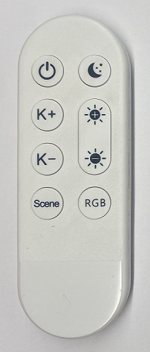

设备重新上电,进入蓝牙 beacon 遥控器配对模式。
同时长按蓝牙遥控器的分组键,(如果你的蓝牙遥控器没有分组键,那么开关键就是默认的分组1),蓝牙遥控器开始和设备配对。

同时长按蓝牙遥控器的亮度-和配对时的分组键,开始解绑流程。
设备解绑,状态发生变化,进入蓝牙事件回调函数中。
[09-13 16:24:11 TUYA D][example_ble_remote.c:75] ble remote(new ver): data len: 9
[09-13 16:24:11 TUYA N][example_ble_remote.c:87] ====unbind success!!!====

xlhome 2024年 Jan 11日 11:20
蓝牙遥控器 的芯片是否有指定的具体的型号? 还是只要是能发送Beacon的ble芯片都可以 ?
可以在iot.tuya.com上,"照明"->"照明遥控器(不联网)"方案下,选择B1SD-WE2I、
同时也可以使用cp601用sdk对接自行开发品类遥控器。
也可以咨询一下对应的客户经理
xlhome
Posts: 62
Re: [技术干货]蓝牙遥控器在TuyaOS联网单品上的使用
chenyisong 2024年 Jan 11日 11:35
也可以咨询一下对应的客户经理
是不是 通讯类型选择 Beacon? 创建后没有看到 可选模组 也没看到 cp601 ?
chenyisong
Posts: 148
xlhome 2024年 Jan 11日 16:11
也可以咨询一下对应的客户经理
cp601的模组和资料相关情况,可以咨询一下你的客户经理
