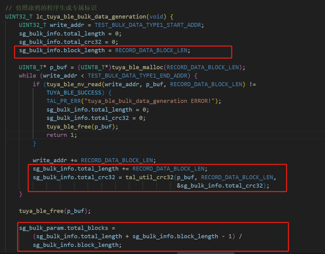

开发包:tuyaos-subdev-bt_3.9.0_nrf52832_ble_ble-common_1.0.3.tar.gz
步骤:
参考链接https://developer.tuya.com/cn/docs/iot-device-dev/bluetooth_software_map_bt_bulkdata?id=Kcydnkjn573t0中的内容,修改tuya_ble_bulk_data_generation函数。如附图中的修改,完成了sg_bulk_info.total_length, g_bulk_info.total_crc32,
sg_bulk_info.block_length, sg_bulk_param.total_blocks这4个参数的赋值。
实验现象:数据上传到APP后导出为文件,文件的CRC32的值和g_bulk_info.total_crc32一致。
问题:使用附图中的修改的函数声明上传的数据,CRC32一致,是否意味着附图中的实现是合理且能使用的?
实现
实现
逻辑的院子
Posts: 350
Re: 【Tuya OS】批量数据上传问题
理论上是的,实际使用还需要和面板端的同学一起进行调试,看看实际数据能否解析。
