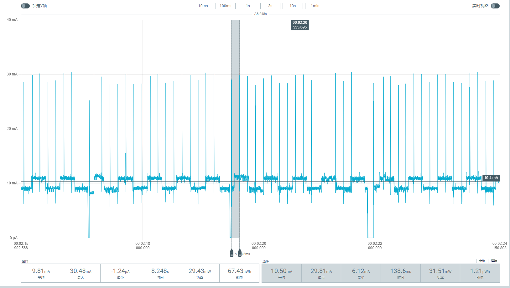

我在开发zigbee 门磁设备(模组是ZT3L,SDK TuyaOS-3.10.0),如附件图片所示,是开启请求入网时的电流图片,可以看到zigbee是从11-26信道依次发送beacon request后才进入一次休眠,这段时间的功耗会很高。有什么办法可以让每次发完1个信道就进入休眠,等下一个信道再起来发送,同时两个信道发送间隔时间可以增大吗(比如增大到500ms)?

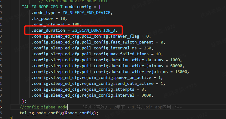

1.你好 steer配网过程实际是一个监听对方是否响应的过程,你如果进入休眠则无法收到对方的beacon包,无法做到过程中进入休眠,
2.你可以通过 修改 scan_duration 来增大在某个信道的停留时间
