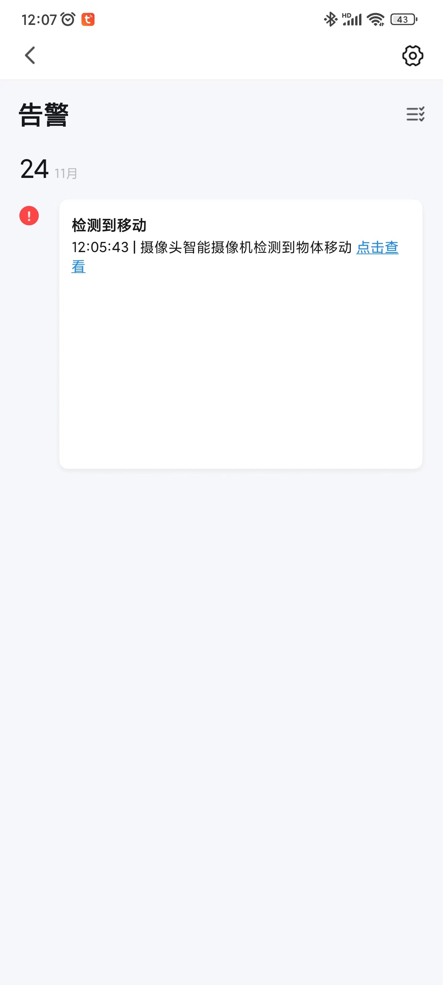

具体是用该接口tuya_ipc_notify_alarm报得。YUV420的图片,我传进去的是320*180的
麻烦帮忙看一下

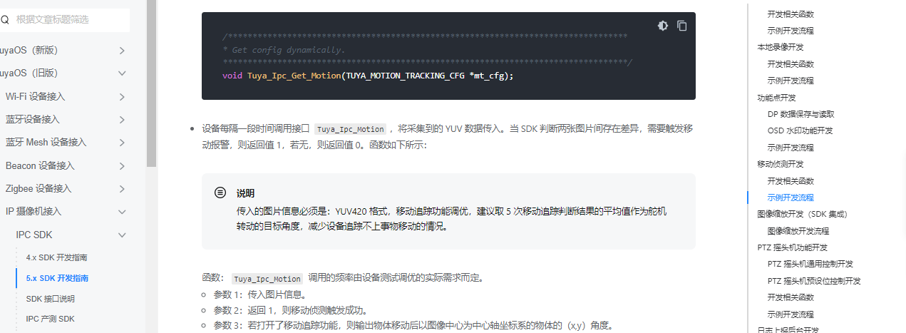

Tuya_Ipc_Get_Motion是检测移动侦测的接口,此处使用YUV数据来进行分析。但图片上报给涂鸦云,请使用jpg格式。
