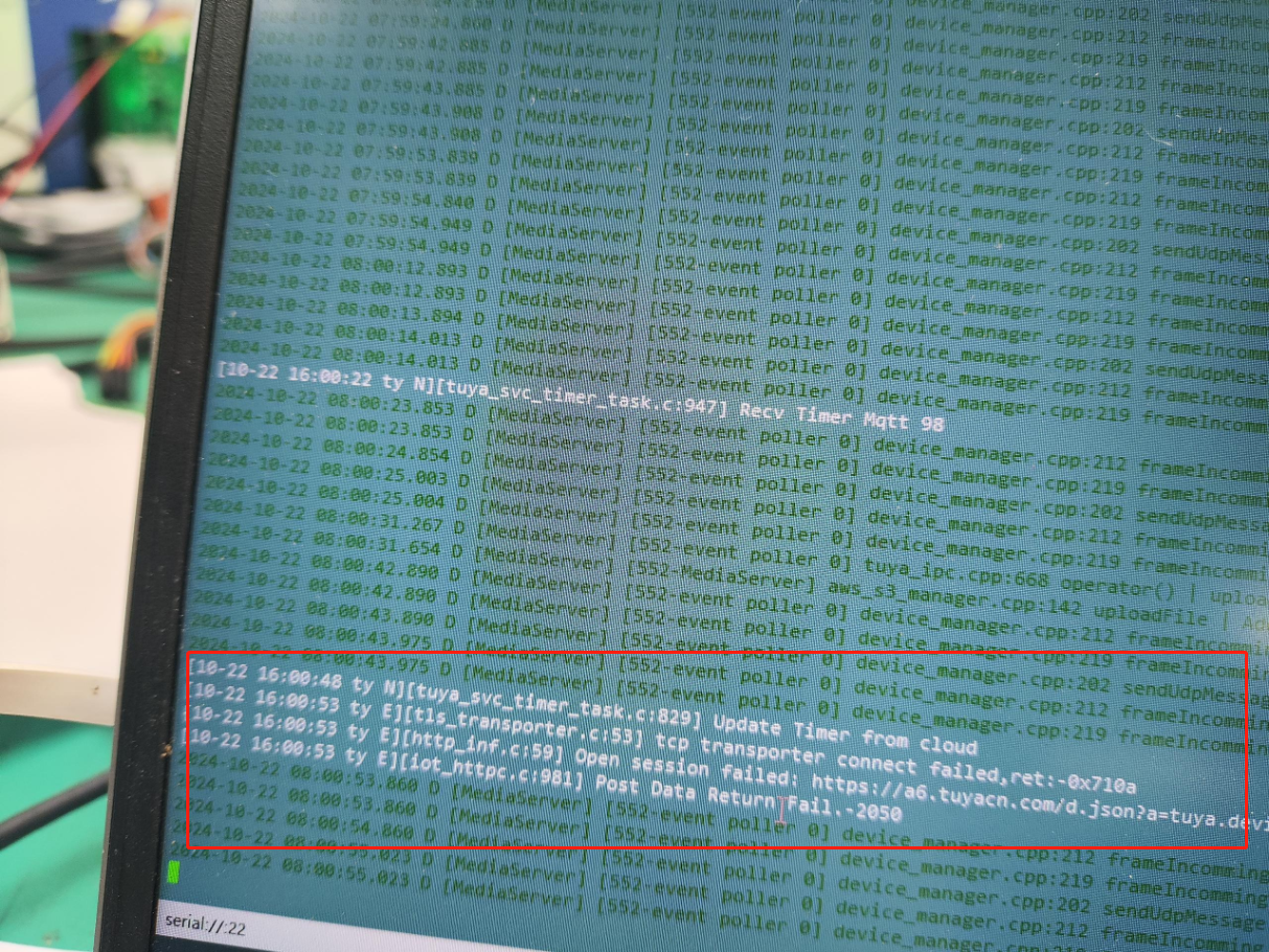

Tuya SDK 6.0.2版本,调试日志显示同步涂鸦timer 失败,如下图所示

tcp连接失败了,先检查一下网络情况

网络应该是好的,在同步之前还能访问S3服务器
