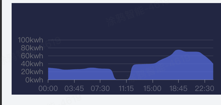

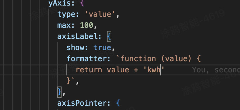

muhai
Posts: 155
Re: @ray-js/common-charts 需要增加属性formatter
现在支持了传函数,但目前处于beta版本。
yarn add --registry=https://registry.npmjs.org/ @ray-js/common-charts@0.1.0-beta-1
需要将函数放置在字符串中传递,示例:
