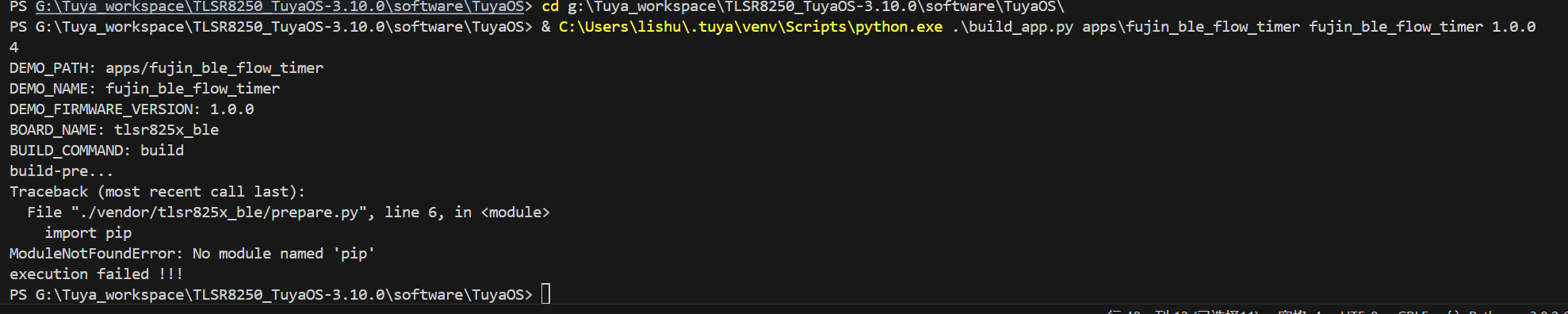

ide编译出现报错 如果我命令行用python .\build_app.py apps\fujin_ble_flow_timer fujin_ble_flow_timer 1.0.0 可以成功

是的 python已经是环境变量了 但是很奇怪不知道为什么编译老是用 C:\Users\lishu\.tuya\venv\Scripts\python.exe 这个 直接用python 是可以的 用这个路径下的exe老是说pip有问题 但是pip已经是最新了

已解决 修改pyvenv.cfg里的配置就行
