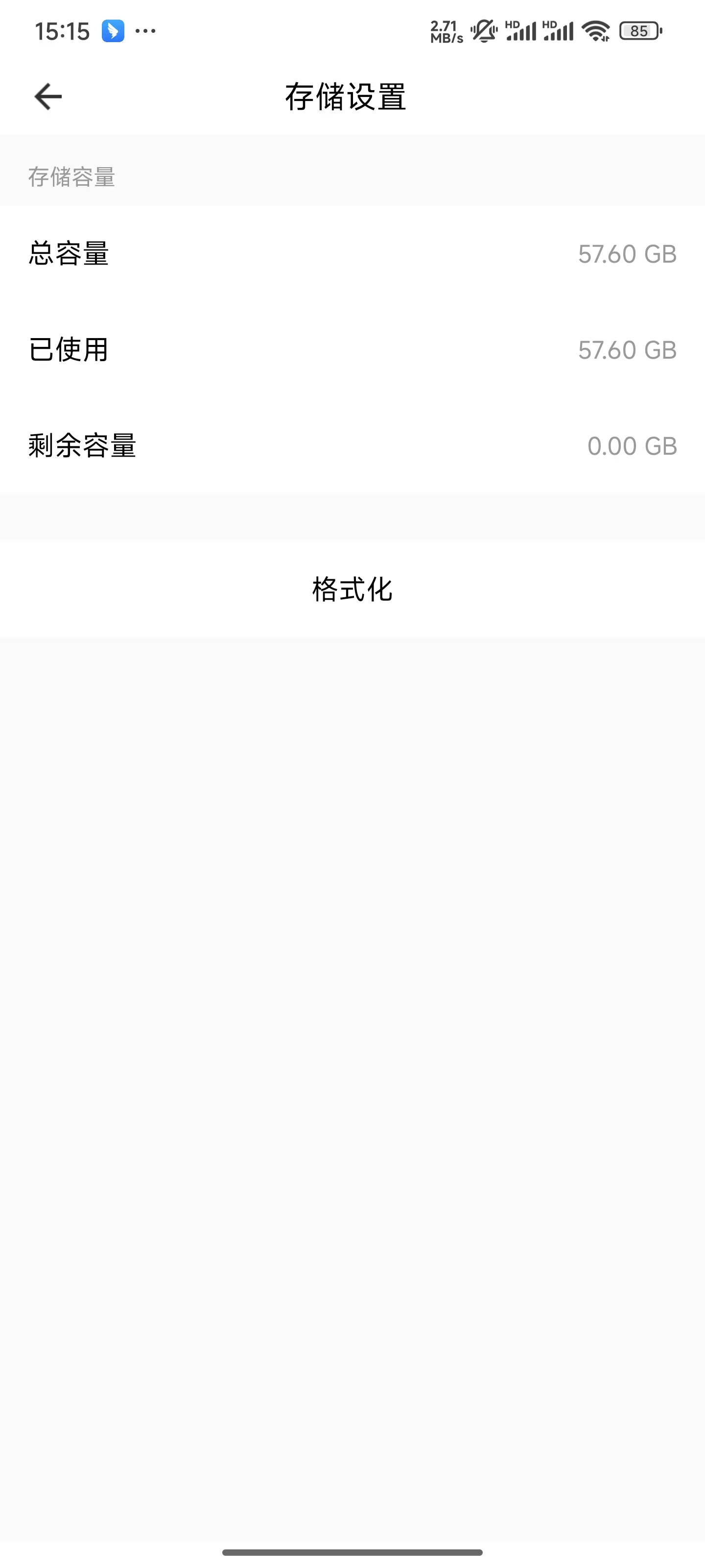

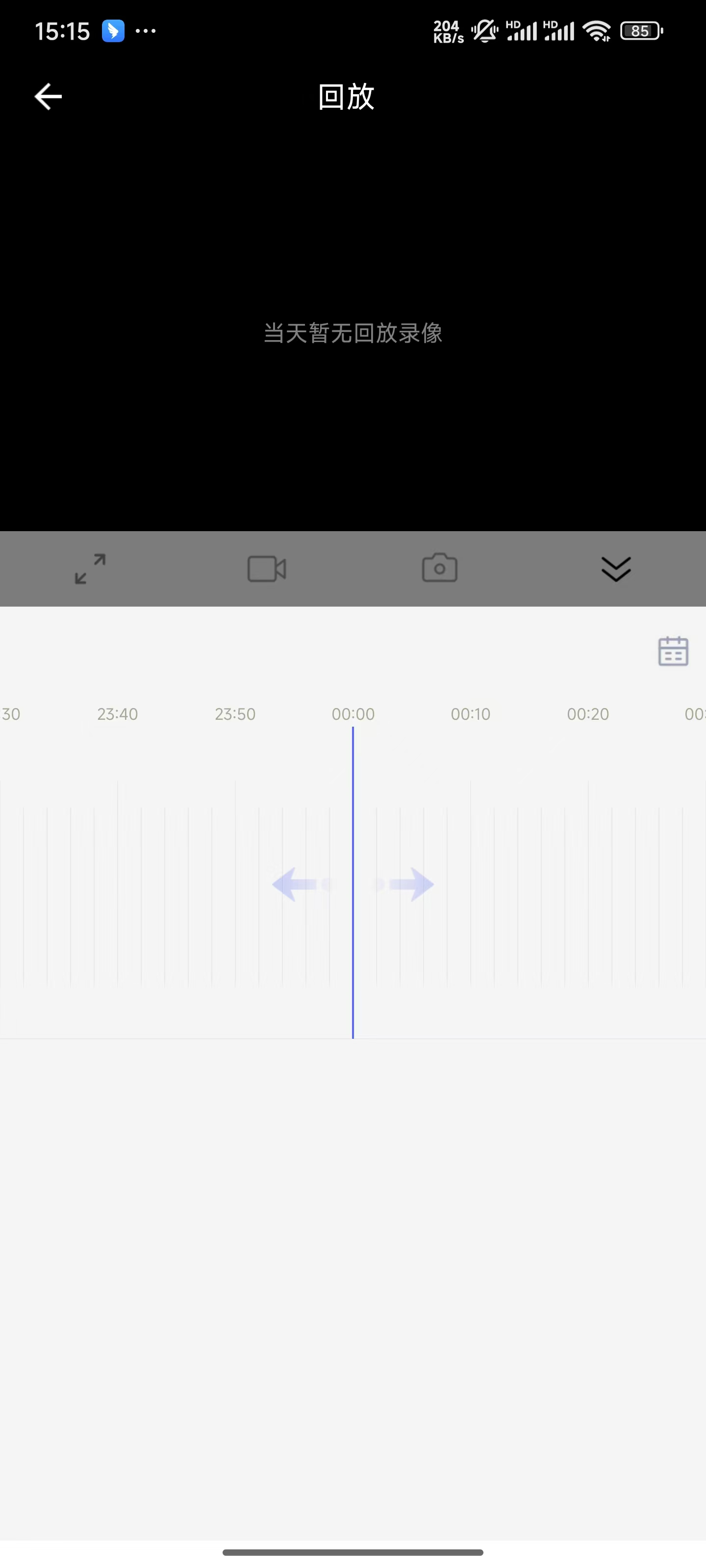

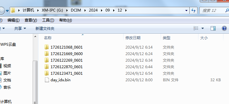

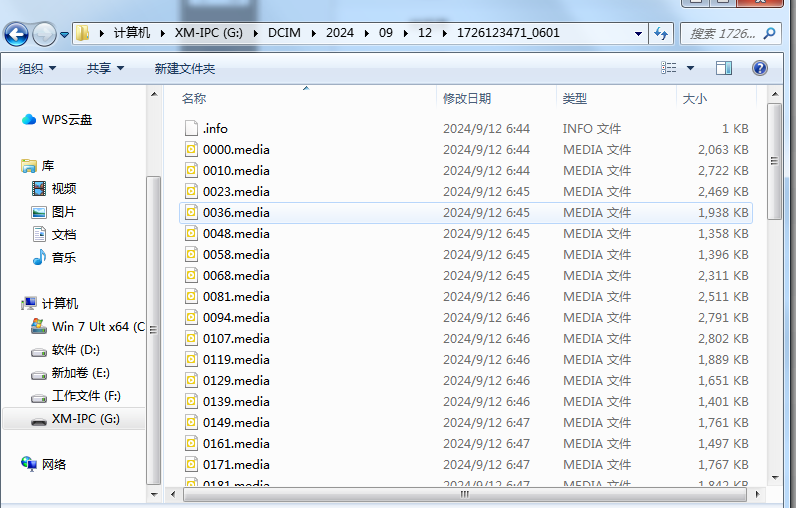

【问题描述】设备SD卡容量满,使用tuya_ipc_ss_set_write_mode(SS_WRITE_MODE_ALL);进行连续录像,设备串口日志于2024年09月14日11时22分27秒起开始打印TUYA D][tuya_ipc_stream_storage.c:475] sdcard is full ,mkidr test fail。进入回放界面也查询不到录像文件,pc端可以看到是有文件的,app日志于2024年9月19日15时49分左右上传,帮忙看一下什么情况。

  1. 存储并未初始化完成,stream storage not inited。初始化完成前提条件是,SD卡处于正常状态。但从日志和 APP端SD卡的剩余容量看, 这个卡已经完全占满,变为只读模式
