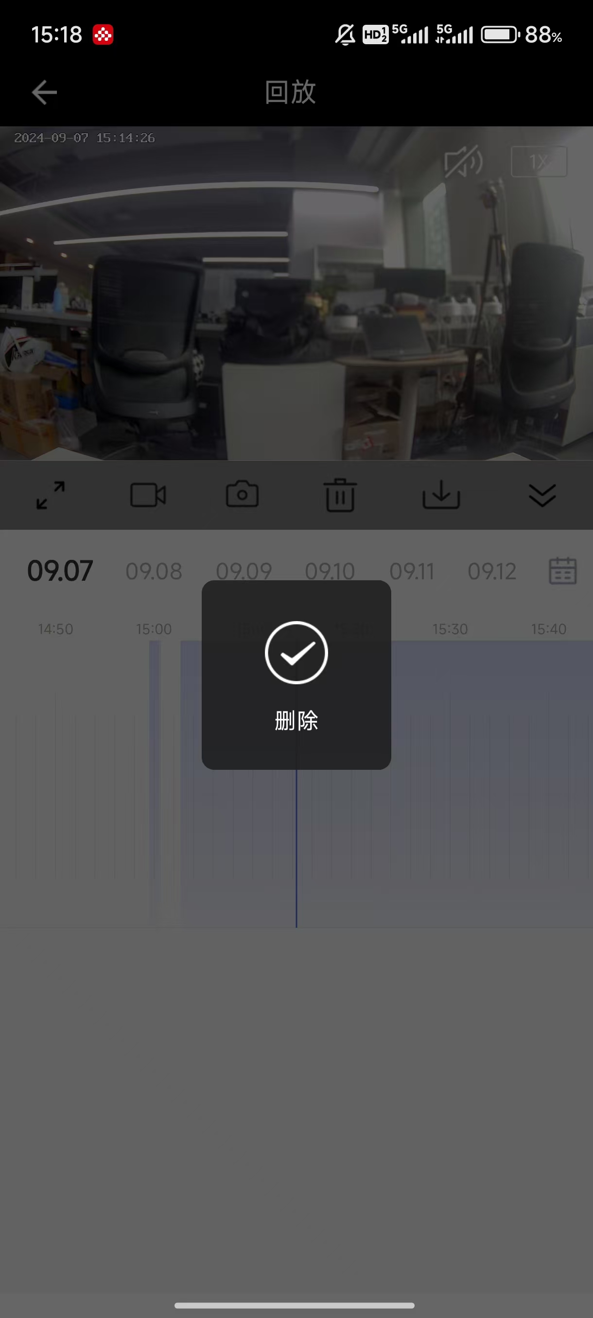

【问题描述】目前本地回放和录像功能都是正常的,但是在APP回放中点击删除某个日期的录像时APP会显示删除成功,但是卡主,SDK有应答,但是最后没有删除掉该日期的录像,APP要重登。

APP的情况:
