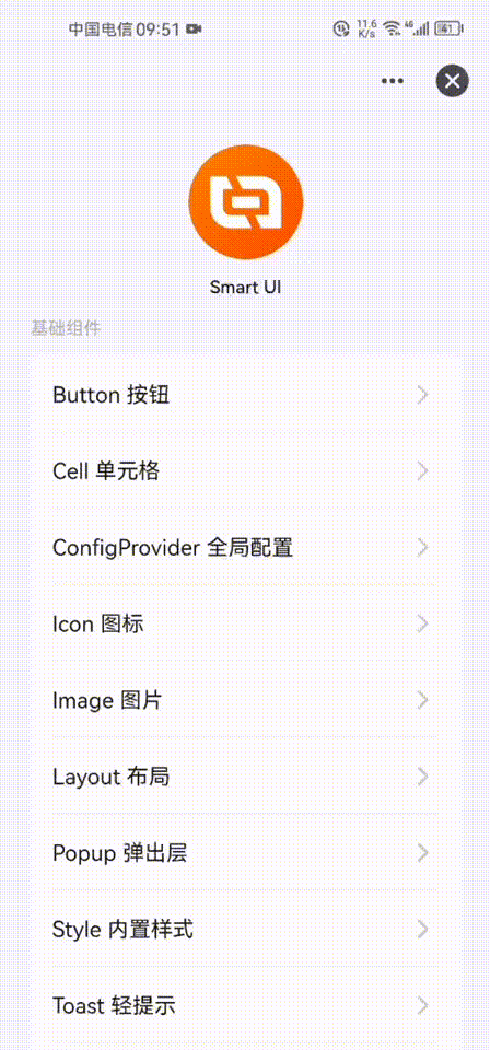

拖动的时候会频闪,动画有明显的滞后。这个现象在滑块/滑条的样式进行修改后尤为明显,默认样式表现好一些。ios在slider组件添加较多逻辑之后,也会出现一样的情况。我这段代码在ios端可以正常拖动,但在安卓端则出现图片中的情况

我了解下来,是这种较快的交互,频繁的数据更新与通信导致的。在开发文档中我看到的解决方式就是使用sjs函数,或者使用css动画。

这是因为Demo中是受控的写法,受控的情况下,setState更新流程会慢。可以按以下方法优化
// 错误写法,受控,性能较差
const [val, setVal] = useState(0)
<Slider value={val} onChange={setVal} />
// 正确写法,使用onEnd而不是onChange
<Slider value={val} onEnd={setVal} />
// 如有下发及数值实时展示需求,采用写法:
const [showVal, setShowVal] = useState(0)
onDpDataChange(dp => {
setVal(dp.bright_value)
<PrefText defaultValue={showVal} eventName="brightValue" />
<Slider value={val} onEnd={value => publishDps({ bright_value: value })} moveEventName="brightValue" onChange={setShowVal} />

1:请问你用的slider是哪个版本?我的版本是"@ray-js/components-ty-slider": "0.2.48",
2:我调用slider,其中并没有onend这个属性,应该是指onAfterChange这个属性吧?
3:我在使用onAfterChange之后情况正常,不出现频闪,想知道slider组件最近一次更新,更新内容是啥?
4:为什么ios比安卓这边情况好很多,我了解到ios和安卓系统的渲染层和逻辑层存在差异,是否是这个原因造成的?

- "@ray-js/components-ty-slider": "0.2.48"
- 是的,是onAfterChange
- 0.2.48版本优化了设置steps时,首次渲染step分割线时step分割线会抖动
- 是的。ios性能会比安卓好,目前是推荐非受控写法,使用onAfterChange
