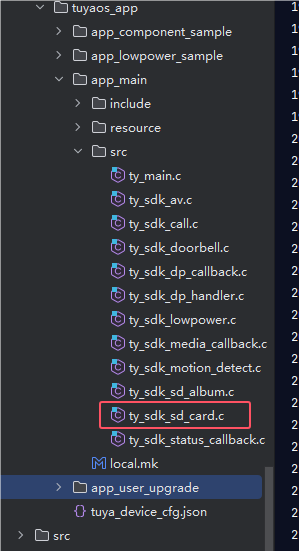

IPC SDK 6.x 卡回放只要适配 ty_sdk_sd_cadr.c 吗
pippin-bobo
Posts: 262
Re: IPC SDK 6.x 卡回放只要适配 ty_sdk_sd_cadr.c 吗
这个文件是用来适配SD卡状态的和回放状态有关联,但是不是回放全部。
如果你是使用涂鸦的本地存储功能,就只需要适配一下ty_sdk_sd_card.c.
如果你是使用自己的本地存储功能,除了适配上面这个文件,还需要关注ty_sdk_media_callback.c,关于回放控制部分的API。
