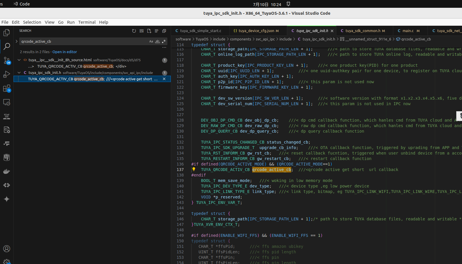

Re: ubuntu x86 平台运行 X86_64_TuyaOS-3.6.1demo 配网,初次正常,关机再运行mqtt校验失败
全局搜索就一个定义宏的地方,您说的给他赋空,在哪里操作呢?
截图参见附件的图片
郭老庄
Posts: 323
如果你用了我们的demo,就在main.c文件,__TUYA_IPC_SDK_START函数,令ipc_sdk_run_var.qrcode_active_cb = NULL;
