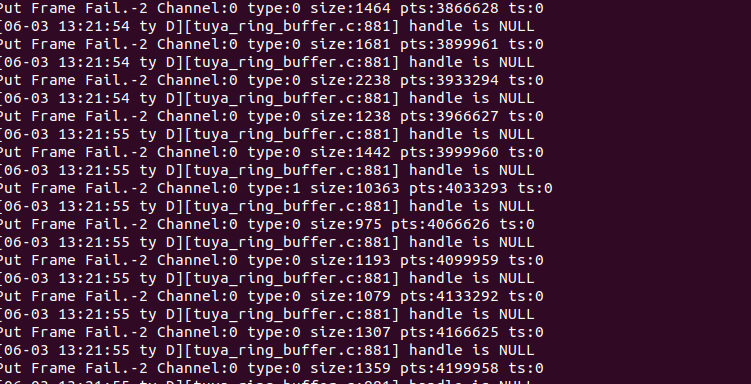

使用读文件的方式来向ring_buffer里面推视频,但是出现了这样的问题。详情请看日志

请问有没有参考demo先对ringbuffer进行open tuya_ipc_ring_buffer_open
