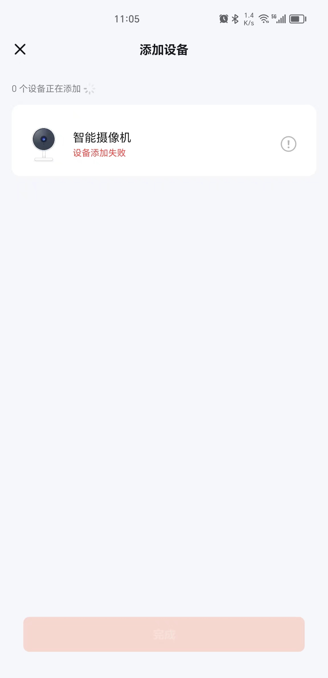

使用二维码配网是正常的,蓝牙配网无法添加;
APP上可以发现蓝牙设备,搜到后交互也是正常的,交互密码后提示这个;
设备端能收到数据,不确定是否发过来的是热点和密码;

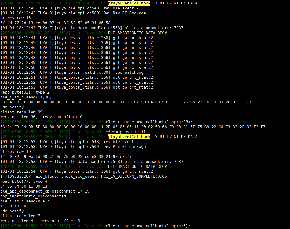

蓝牙协议栈初始化以后,sdk很快收到了蓝牙协议栈反初始化的事件,设备没有跟APP建立蓝牙连接
建议参考文档对tkl_ble进行适配和验证
