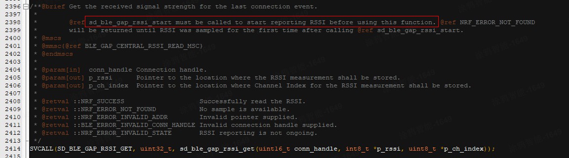

如果是获取连接阶段的信号强度,使用sd_ble_gap_rssi_get接口之前要调用sd_ble_gap_rssi_start接口,详见官方API说明:
