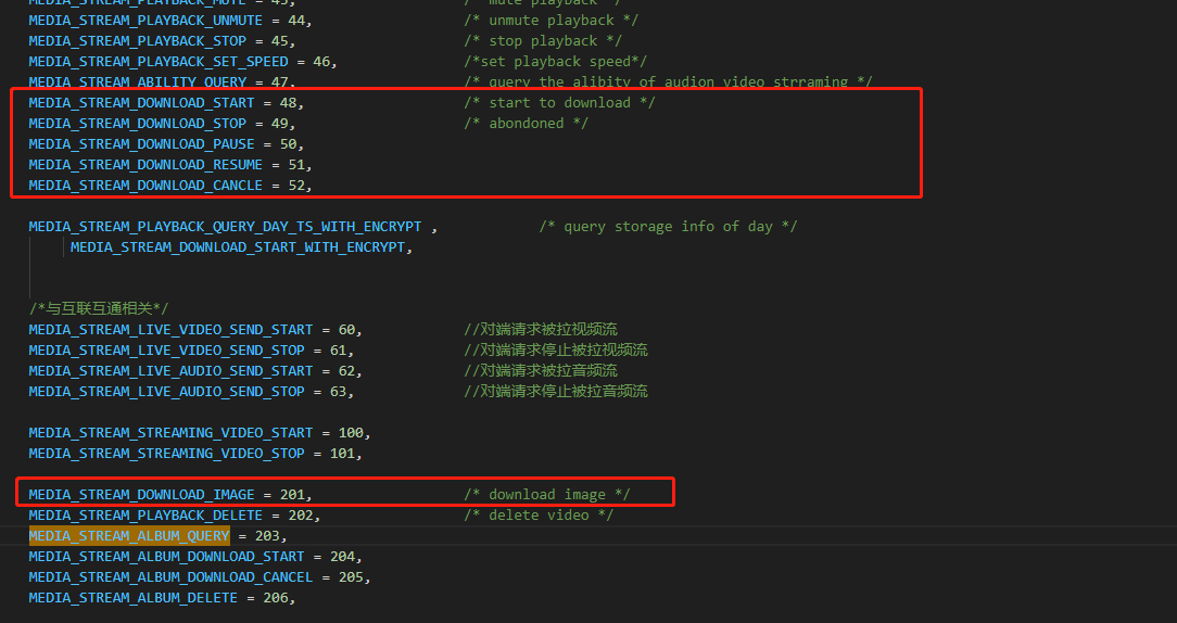

如何通过涂鸦app获取设备本地存储的图片。
从事件enum中,有如下几个命令,是否可用作下载图片,如何使用,是否有例子。
Passat
Posts: 137
Re: 【求助】【TuyaOS SDK 3.9.2】如何通过涂鸦app获取设备本地存储的图片
当前IPC SDK版本中仅支持视频回放和下载,图片存储和下载在暂不支持。
