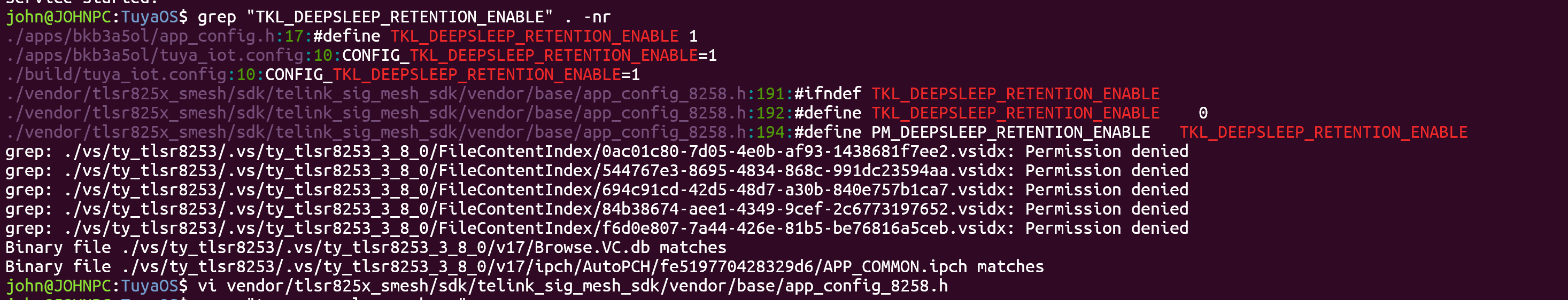

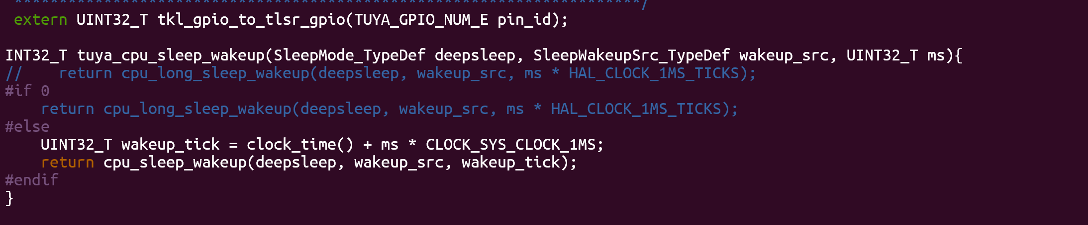

w09158271
Posts: 95
Re: 【求助】TLSR825X_TuyaOS-3.8.0 mesh开发,怎么保持RAM内容进入休眠
已经这样修改了,RAM的值还是保持不到?
