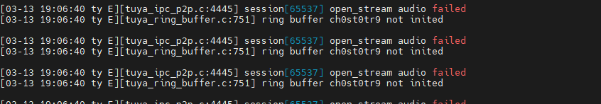

lzkuaidou
Posts: 33
Re: 初次适配TuyaOS V:6.X有线配网问题
还有一个问题,怎么把audio取消掉
郭老庄
Posts: 323
目前不支持,可以塞入假的静音数据去规避
