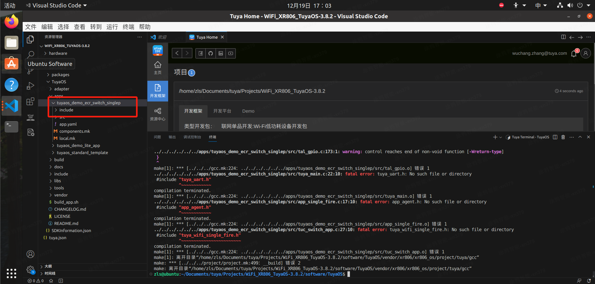

XR806-TUYAOS-3.8.2tuyaos_demo_ecr_switch_singlep 例程没有做任何修改编译出现很多错误
Robertz
Posts: 125
帮忙看下这个SDK编译demo报了很多错误,如何解决。

Hi, Robertz
SDK和Demo不配套,你这个是单火的demo, 应该拉取单火的SDK,3.8.2这个不是单火的SDK。
Thanks,
Posts: 575
Re: XR806-TUYAOS-3.8.2tuyaos_demo_ecr_switch_singlep 例程没有做任何修改编译出现很多错误
这个可能是我们近期ide更新导致的一个问题,有一些demo混用了。

我现在下载的sdk,编译也是有相同的问题
.../../../include/xr_config.h:33:10: fatal error: generated/autoconf.h: No such file or directory
能发下解决方案吗.
Posts: 575
sudo apt-get install libncurse5-dev
试试安装一个这个
