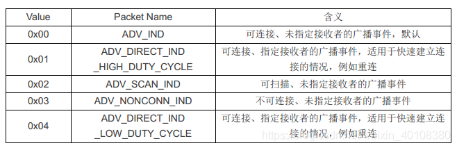

  • 广播类型
    ADV_IND
    扫描者和发起者都可以识别该广播,扫描者可以发出扫描请求包,广播者会回复扫描响应包;发起者可以
    发出连接请求包,广播者会进入连接状态。
    ADV_DIRECT_IND
    只有指定的发起者发送的连接请求包会使广播者进入连接状态,否则会被忽略。
    ADV_DIRECT_IND_HIGH_DUTY_CYCLE 广播适用于快速重连,同一通道上两个连续的广播事件之间不大于 3.75ms,该状态持续不得超过 1.28s
    ADV_DIRECT_IND_LOW_DUTY_CYCLE 适用于对时间不敏感或主机距离不确定的重连。
    ADV_SCAN_IND
    只有扫描者发送的扫描请求包会使广播者发送一个扫描回应包。
    ADV_NONCONN_IND
    只有广播,没有任何响应。

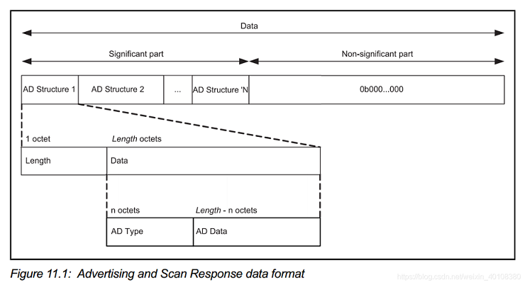

  • 广播数据格式

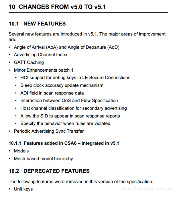

  • 蓝牙 5.1 新特性

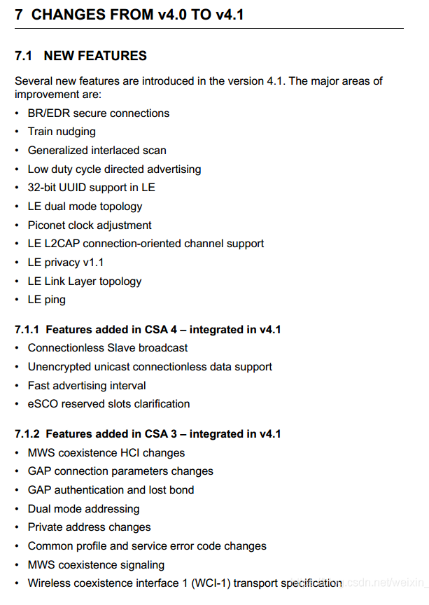

  • 蓝牙 4.1 新特性
