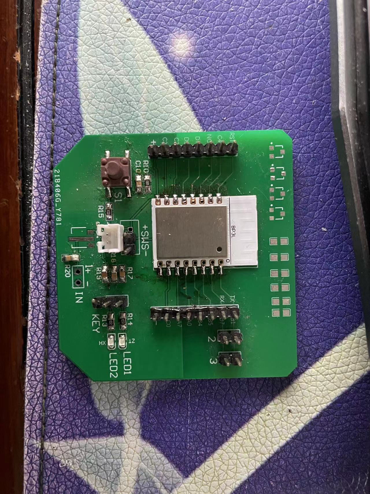

好的 我试了下 直接用拉下来的sdk 然后开了TUYA_BLE_LOG_ENABLE和 TUYA_BLE_FEATURE_BULKDATA_ENABLE 还是到那里卡死了
是不是模组的缘故 我把生成的固件打包了你们那里试一下是否可以
我试了你发的固件在官方的开发板上面是可以正常配网的,你检查下是不是你用的模组上没有外部32K晶振,如果是的话可以修改g_clk32K_config的值为CLK_32K_RCOSC切换为内部32K RC振荡器,再看看能否正常配网
可以了 谢谢 是不是现在出的bp3l 和bpu都不带晶振的
是的,模组的话有一些考虑到成本因素没有加外部32K晶振
