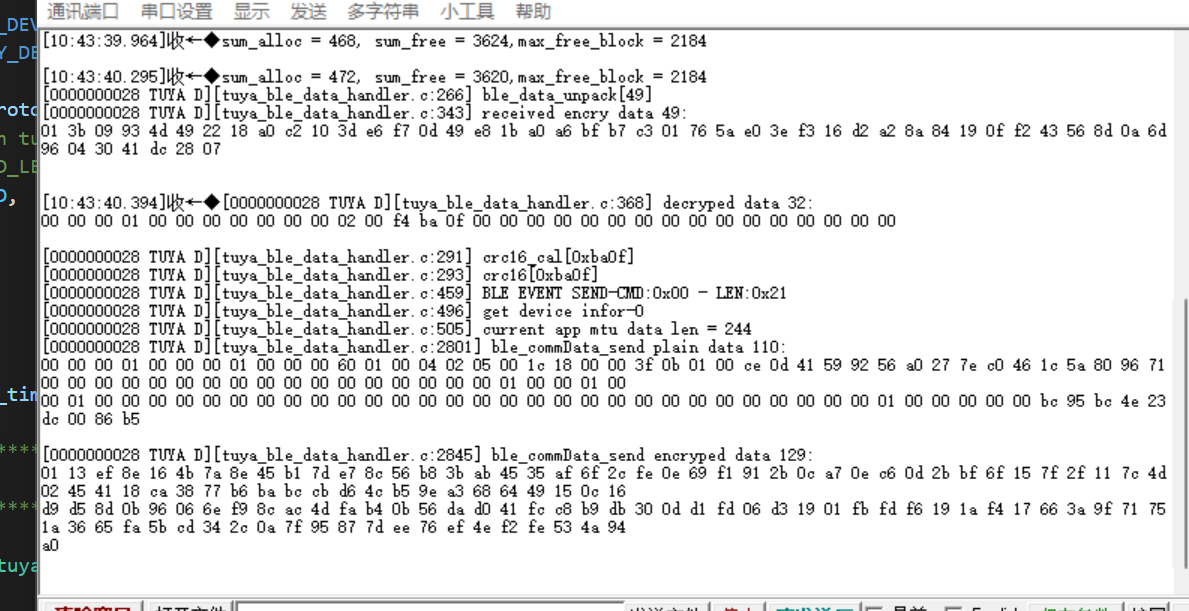

程序烧录后 蓝牙配网的时候 直接到图下面的log后就死机了 没有日志打印了

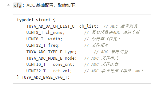

我看了下好像并没有ADC的
主要是这个结构体里面的的变量代表什么不是很清楚
有的,或者可以直接搜索这个宏:TEST_CID_READ_ADC_DATA(在上面的链接中是能找到的,主要是参考链接中提到的tal_sdk_test.h文件以及相关的代码)

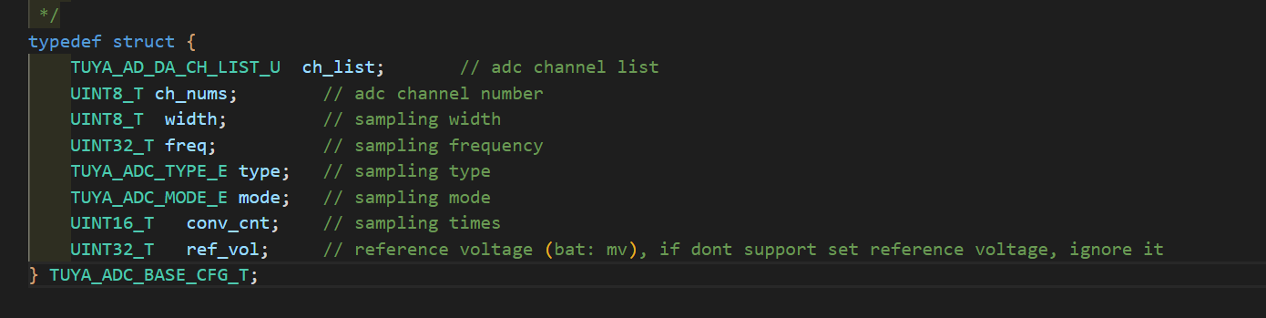

可以参考这个
也可以直接参考链接中提到的代码

好的 我试了下 直接用拉下来的sdk 然后开了TUYA_BLE_LOG_ENABLE和 TUYA_BLE_FEATURE_BULKDATA_ENABLE 还是到那里卡死了
是不是模组的缘故 我把生成的固件打包了你们那里试一下是否可以

我试了你发的固件在官方的开发板上面是可以正常配网的,你检查下是不是你用的模组上没有外部32K晶振,如果是的话可以修改g_clk32K_config的值为CLK_32K_RCOSC切换为内部32K RC振荡器,再看看能否正常配网
