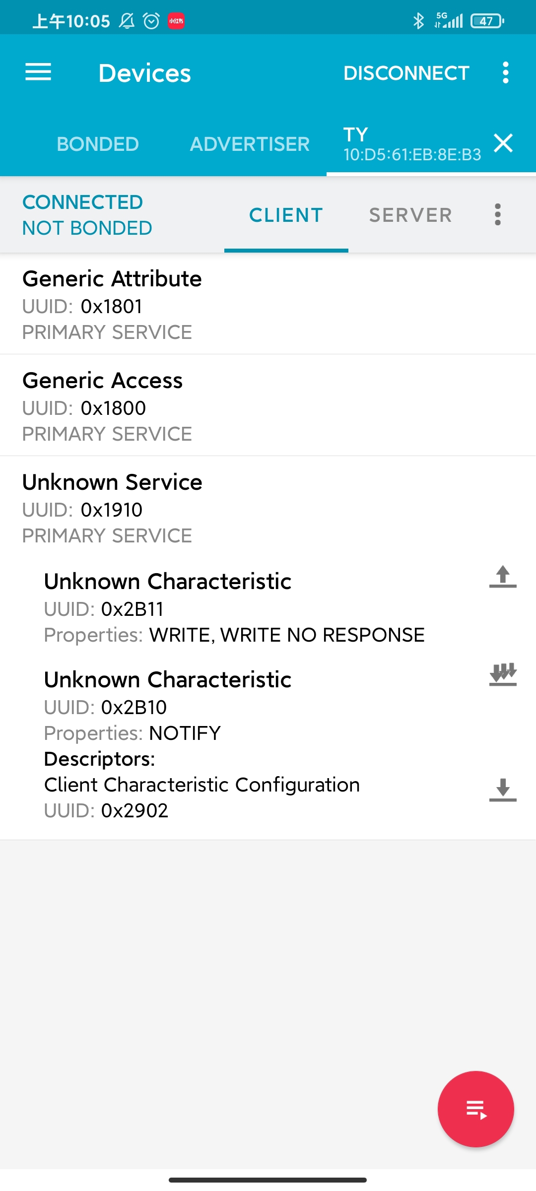

---这些是需要平台(开发环境)做的.简单来说,平台配置涂鸦服务->等待连接->回应服务发现,MTU交换等流程->通信建立完成->基于tuya服务建立通信链路。
如下所示:1910即涂鸦服务,2b10是设备notify的uuid,2b11是对端write的uuid,Tuya的服务需要在平台(开发环境)实现

客户需要在平台加上涂鸦的服务,app会识别。如下面的1910的服务,需要客户在平台实现。
