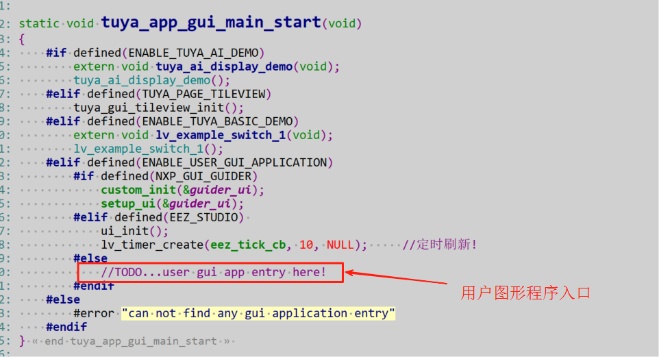

    3. CP1(GUI应用)
      用户需创建自己的图形应用目录于:
      \apps\tuyaos_iot_t5_gui_demo_product_class-T5_gui_demo_quickstart\src\gui\user_gui_app\
      1. 目前支持的绘图方式
        1. NXP GUI-Guider-1.7.2(LVGL v8.3.10)(工具辅助)
          a.将工具生成的代码目录custom&generated导入到:项目名称\apps\tuyaos_iot_t5_gui_demo_product_class-T5_gui_demo_quickstart\src\gui\user_gui_app\下.
          b.在项目名称\apps\tuyaos_iot_t5_gui_demo_product_class-T5_gui_demo_quickstart\src\gui\generated\gui_duider.h中增加以下行:
          #include "tuya_app_gui.h"
          c.在项目名称\apps\tuyaos_iot_t5_gui_demo_product_class-T5_gui_demo_quickstart\src\gui\tuya_app_gui_config.h中打开宏定义"NXP_GUI_GUIDER"(同时关闭宏定义“EEZ_STUDIO”)
        2. EEZ Studio(0.13.1)(LVGL v8.3/LVGL v8.3 with EEZ Flow)(工具辅助)
          a.将工具生成的代码目录src导入到:项目名称\apps\tuyaos_iot_t5_gui_demo_product_class-T5_gui_demo_quickstart\src\gui\user_gui_app\下.
          b.在项目名称\apps\tuyaos_iot_t5_gui_demo_product_class-T5_gui_demo_quickstart\src\gui\src\ui\ui.h中增加以下行:
          c.在项目名称\apps\tuyaos_iot_t5_gui_demo_product_class-T5_gui_demo_quickstart\src\gui\tuya_app_gui_config.h中打开宏定义"EEZ_STUDIO"(同时关闭宏定义“NXP_GUI_GUIDER")
        3. 直接手动绘制
          a.将手动编写的绘图c代码导入到:项目名称\apps\tuyaos_iot_t5_gui_demo_product_class-T5_gui_demo_quickstart\src\gui\user_gui_app\下
          b.在项目名称\apps\T5s_gui_demo_quickstart\src\gui\tuya_app_gui_config.h中同时关闭宏定义“NXP_GUI_GUIDER"及"EEZ_STUDIO"
          c.在项目名称\apps\tuyaos_iot_t5_gui_demo_product_class-T5_gui_demo_quickstart\src\gui\tuya_app_gui_main.c中将以下红色框中的函数名修改为你自己的绘图入口函数名(不需要支持背景图启动和图片预加载的可直接设置为NULL):

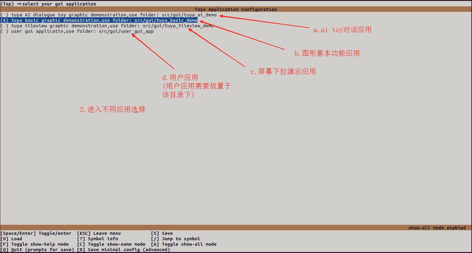

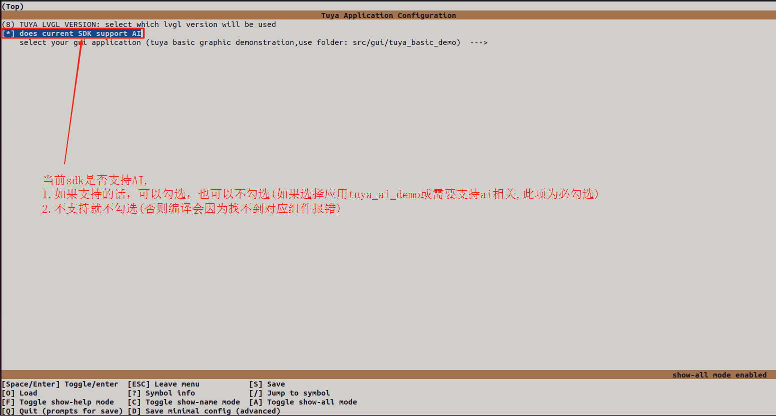

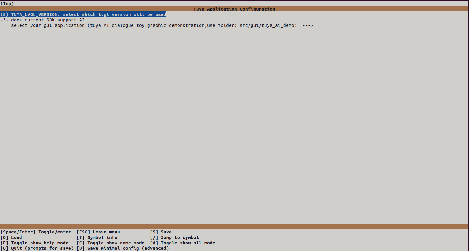

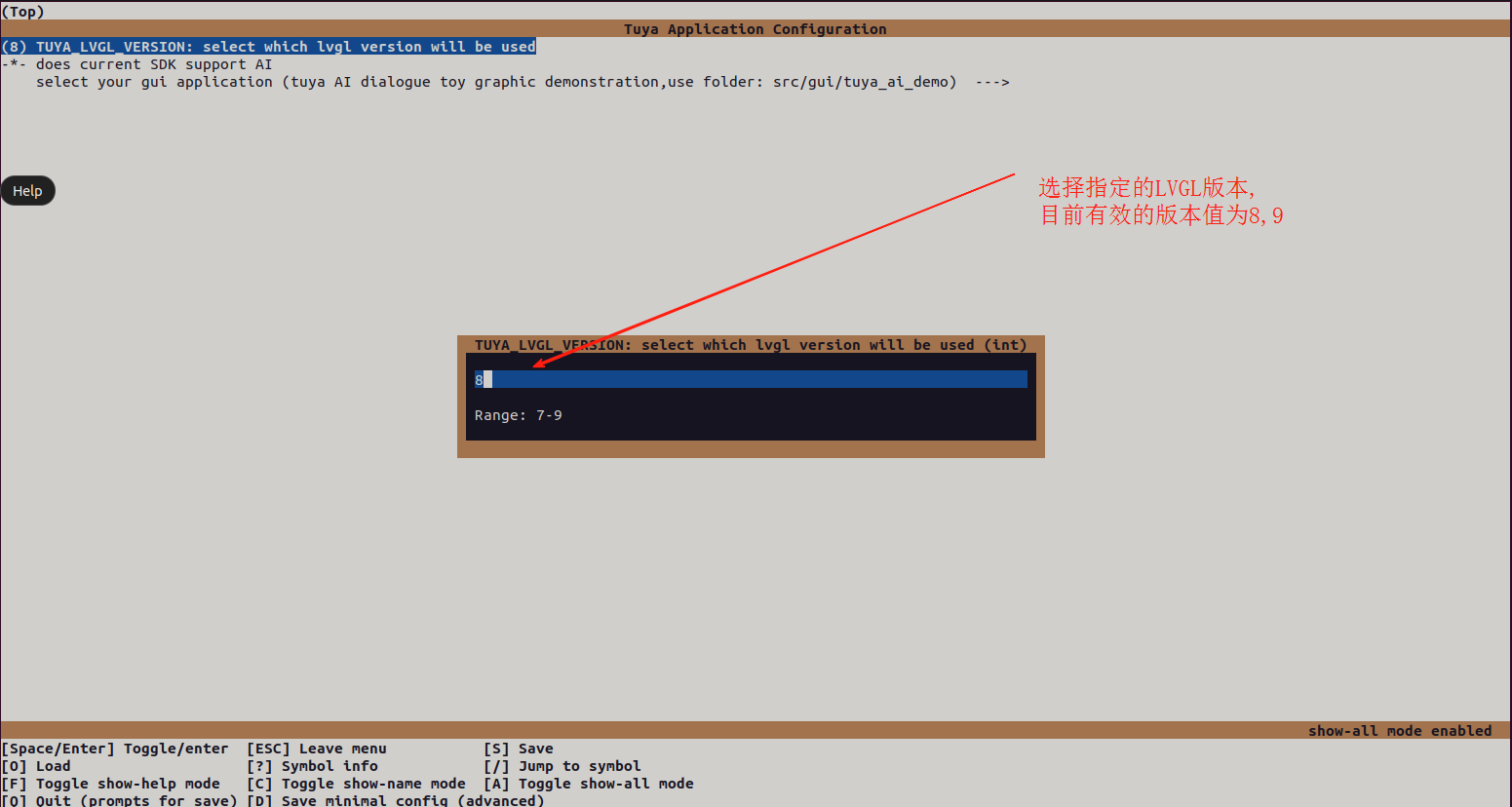

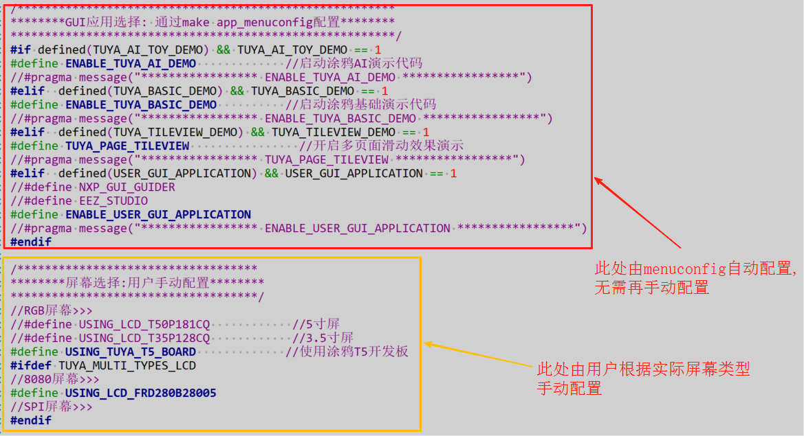

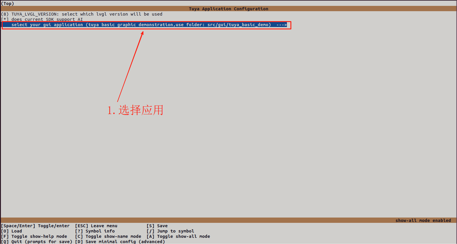

      7. 应用及LVGL使用版本配置图形化选择(支持>=0.0.19版本开发包+SDK3.12.11)
        为方便用户在固件编译阶段仅编译与产品相关的应用及指定的LVGL版本,支持以下图像化配置:
        a.配置工程,执行:
        make app_menuconfig APP_NAME=tuyaos_iot_t5_gui_demo_product_class-T5_gui_demo_quickstart
        (其中“tuyaos_iot_t5_gui_demo_product_class-T5_gui_demo_quickstart”为应用名称),进入以下图形界面
        a.1(主页面):
        a.2(LVGL版本选择):
        a.3(SDK类型选择):
        a.4(图形应用选择):
        b.生成文件, 配置完成之后,必须运行:
        make app_config APP_NAME=tuyaos_iot_t5_gui_demo_product_class-T5_gui_demo_quickstart
        生成新的include/tuya_app_config.h 文件

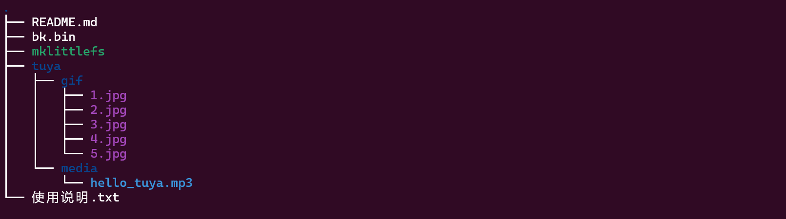

    2. 屏幕点亮后,由于flash中文件系统为空,所以屏幕没有相关图片及文字展示,需要按照以下方法生成文件系统生成:
      在项目名称\tuyaos_iot_t5_gui_demo_product_classT5_gui_demo_quickstart\sr\gui\project_resource_sample\littlefs
      下有一个系统资源例程,bk文件夹是要打包的文件系统内容(注意:所有资源文件名长度(包含扩展名)<=32个字符),将要打包的内容按照文件夹的目录树结构方式存放到里面,通过工具生成文件系统镜像bk.bin:

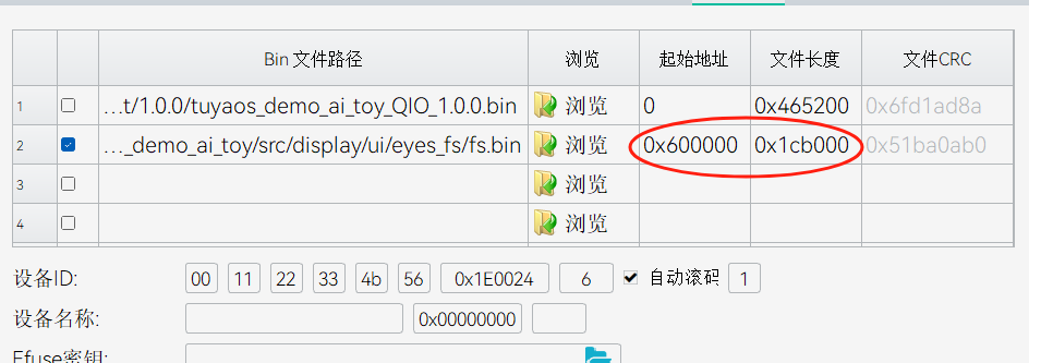

      1. 片内flash文件系统生成执行:
        sdk<3.12.7: #./mklittlefs -c bk/ -b 4096 -p 256 -s 1880064 bk.bin
        sdk>=3.12.7: #./mklittlefs -c fs/ -b 4096 -p 256 -s 1048576 fs.bin
        执行完成后按照文件"如何烧录文件系统镜像文件.png"的指导,将bk.bin导入工具,按照第1节描述的值设置好"起始地址“("文件长度"会自动生成,不要操作)

    3. 目录结构树如下:

你好,从sdk>=3.12.7:起始地址:0x6cb000,长度:0x100000(1024KB=1048576Bytes)(生成的镜像不能超过这个长度)

文件系统目录按照附件截图的来规划(细节请参考本帖子),另外这个“tuya手势功能”非摄像头下的手势识别,而是涂鸦设计的一个整屏拖拉框架功能,

1、使用什么工具烧写fs.bin?是整个编译工程?还是使用tuya uart tool工具?还是使用bkfil工具烧写?问涂鸦人员有不同的答复。
2、给出的目录结构是需要完全按照这个目录来?按照如下目录结构来可以不?
