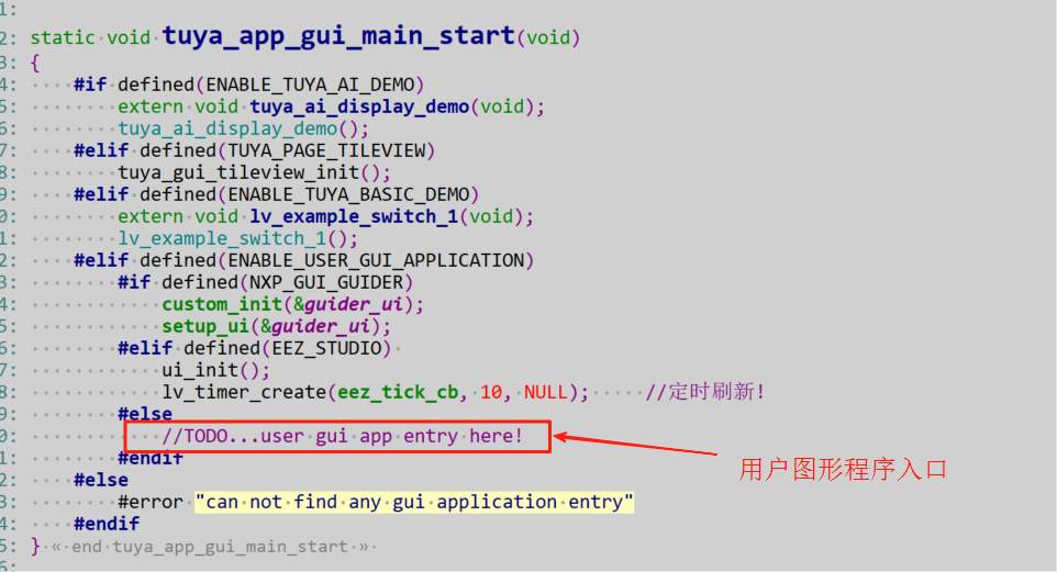

    3. CP1(GUI应用)
      用户需创建自己的图形应用目录于:
      \apps\tuyaos_iot_t5_gui_demo_product_class-T5_gui_demo_quickstart\src\gui\user_gui_app\

        3. 直接手动绘制
          a.将手动编写的绘图c代码导入到:项目名称\apps\tuyaos_iot_t5_gui_demo_product_class-T5_gui_demo_quickstart\src\gui\user_gui_app\下
          b.在项目名称\apps\T5s_gui_demo_quickstart\src\gui\tuya_app_gui_config.h中同时关闭宏定义“NXP_GUI_GUIDER"及"EEZ_STUDIO"
          c.在项目名称\apps\tuyaos_iot_t5_gui_demo_product_class-T5_gui_demo_quickstart\src\gui\tuya_app_gui_main.c中将以下红色框中的函数名修改为你自己的绘图入口函数名(不需要支持背景图启动和图片预加载的可直接设置为NULL):

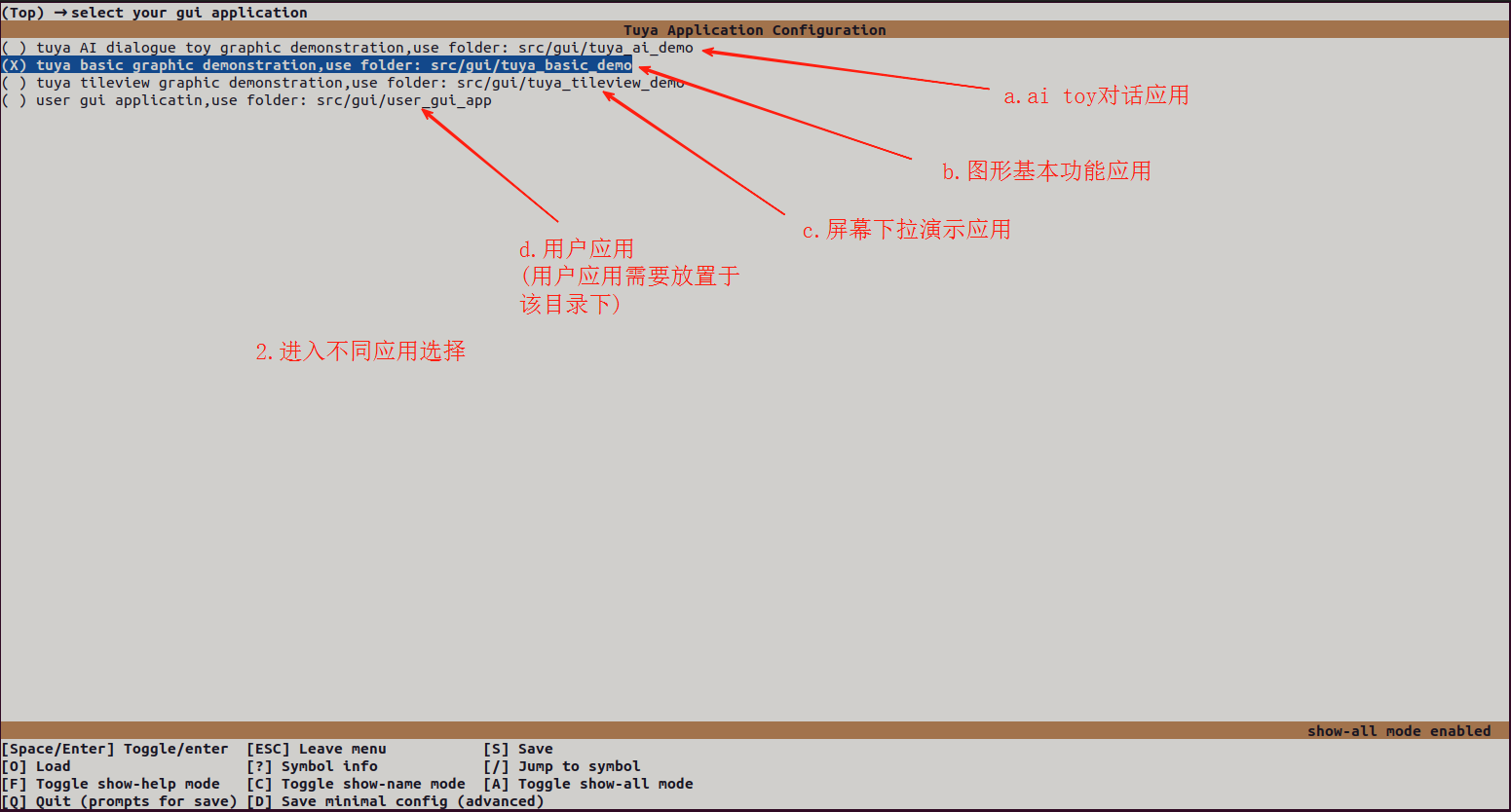

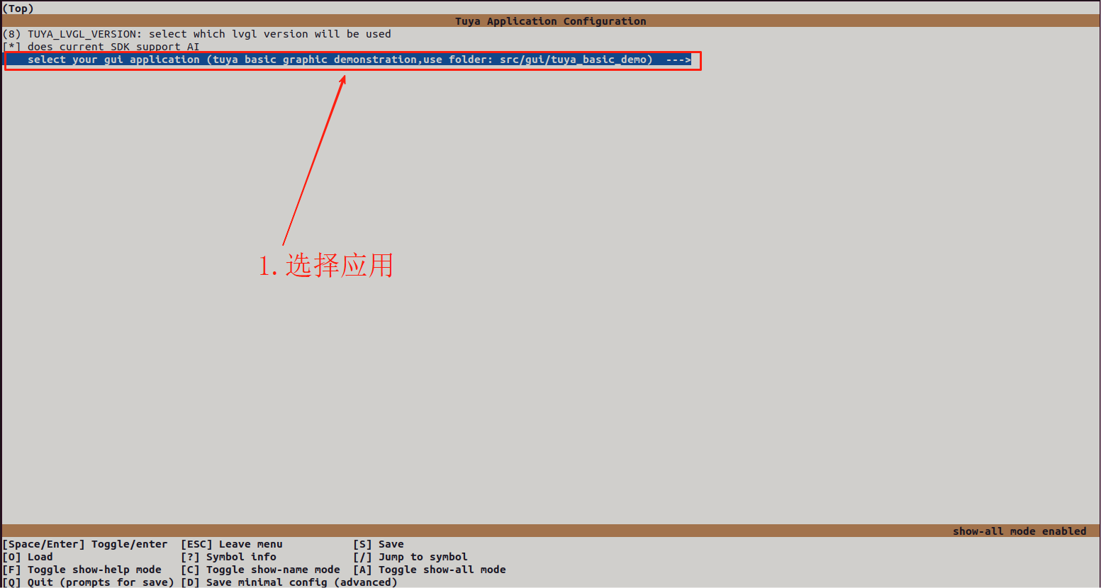

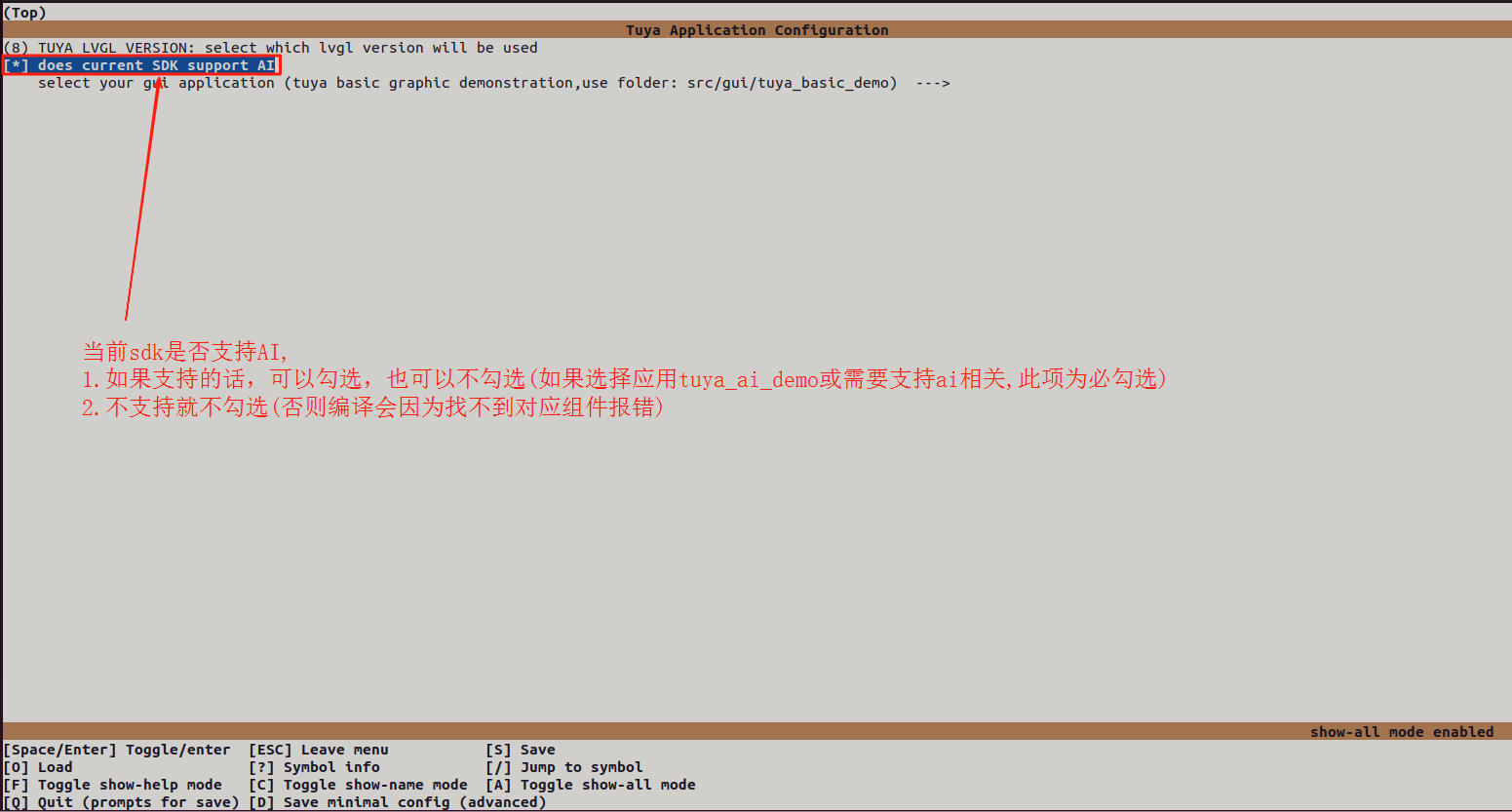

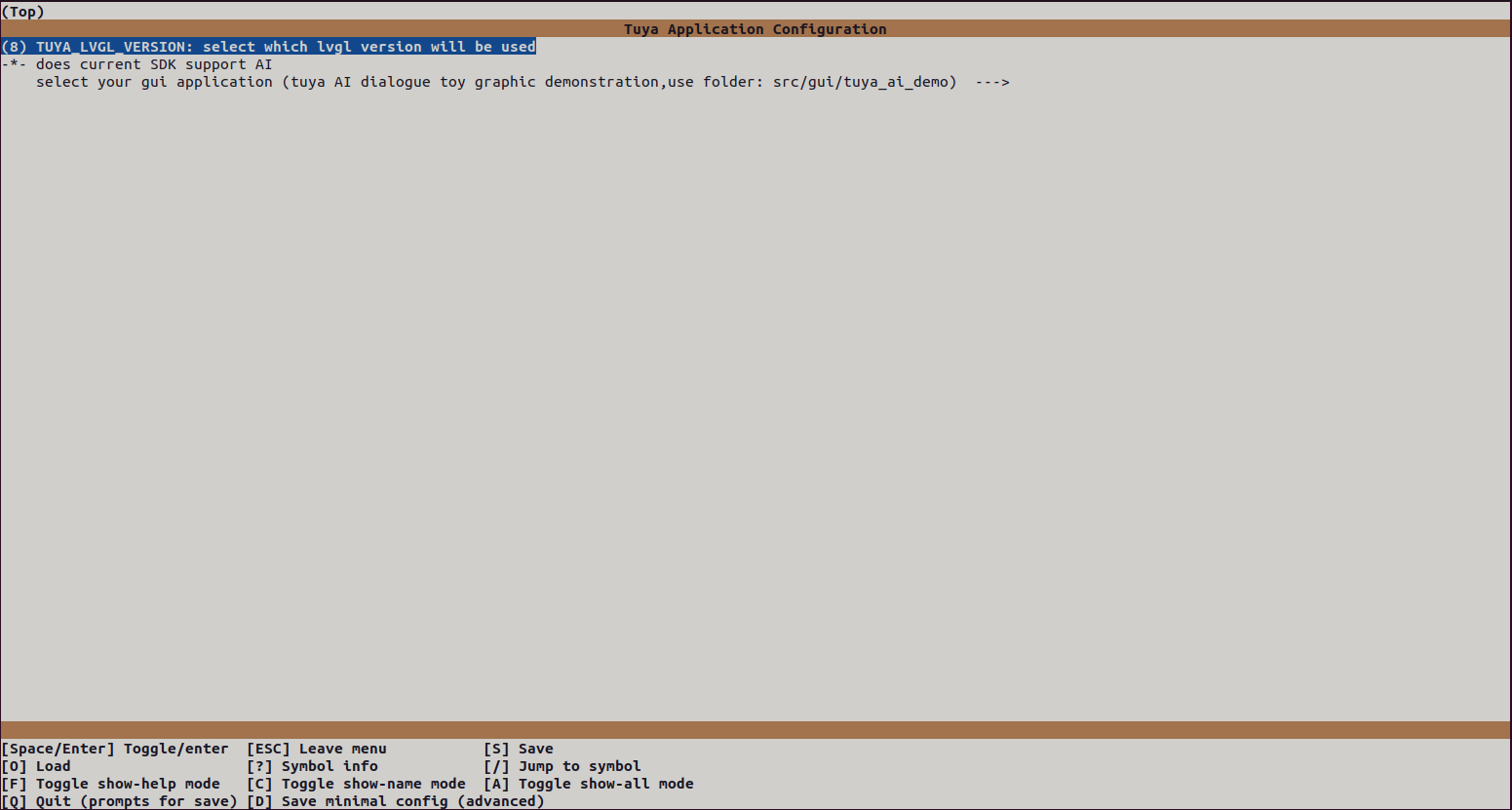

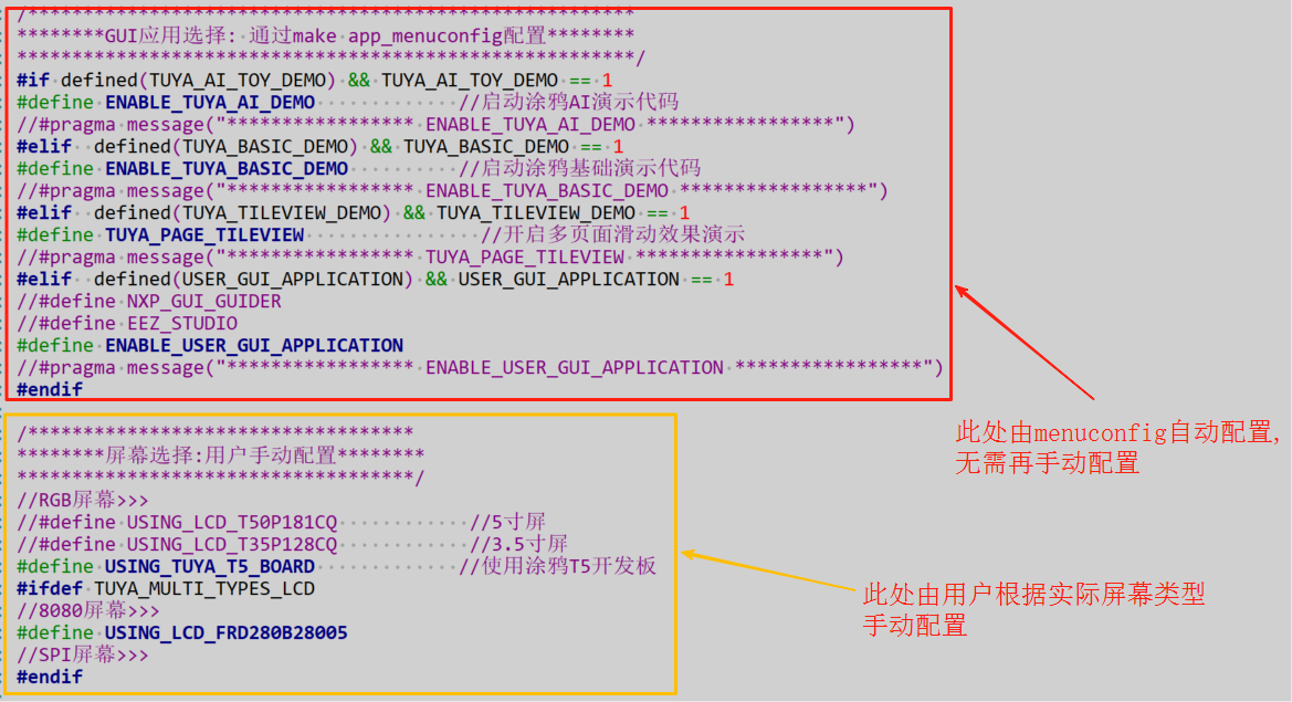

        为方便用户在固件编译阶段仅编译与产品相关的应用及指定的LVGL版本,支持以下图像化配置:
        a.配置工程,执行:
        make app_menuconfig APP_NAME=tuyaos_iot_t5_gui_demo_product_class-T5_gui_demo_quickstart
        (其中“tuyaos_iot_t5_gui_demo_product_class-T5_gui_demo_quickstart”为应用名称),进入以下图形界面
        a.1(主页面):
        a.2(LVGL版本选择):
        a.3(SDK类型选择):
        a.4(图形应用选择):
        b.生成文件, 配置完成之后,必须运行:
        make app_config APP_NAME=tuyaos_iot_t5_gui_demo_product_class-T5_gui_demo_quickstart
        生成新的include/tuya_app_config.h 文件

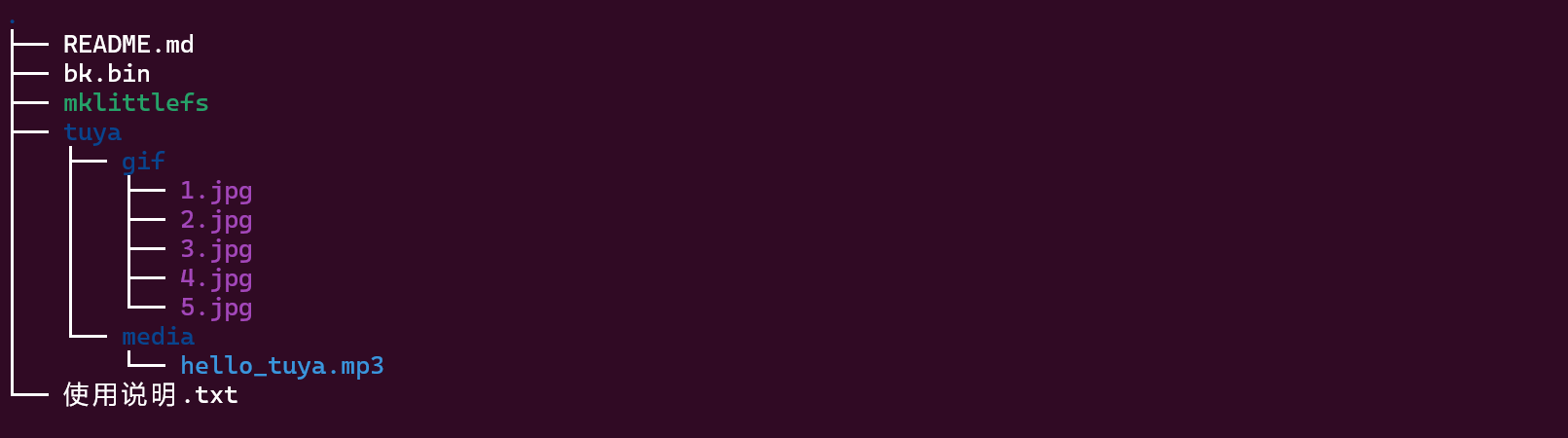

    2. 屏幕点亮后,由于flash中文件系统为空,所以屏幕没有相关图片及文字展示,需要按照以下方法生成文件系统生成:
      在项目名称\tuyaos_iot_t5_gui_demo_product_classT5_gui_demo_quickstart\sr\gui\project_resource_sample\littlefs
      下有一个系统资源例程,bk文件夹是要打包的文件系统内容(注意:所有资源文件名长度(包含扩展名)<=32个字符),将要打包的内容按照文件夹的目录树结构方式存放到里面,通过工具生成文件系统镜像bk.bin:

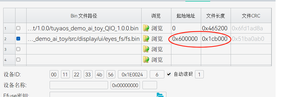

        执行完成后按照文件"如何烧录文件系统镜像文件.png"的指导,将bk.bin导入工具,按照第1节描述的值设置好"起始地址“("文件长度"会自动生成,不要操作)

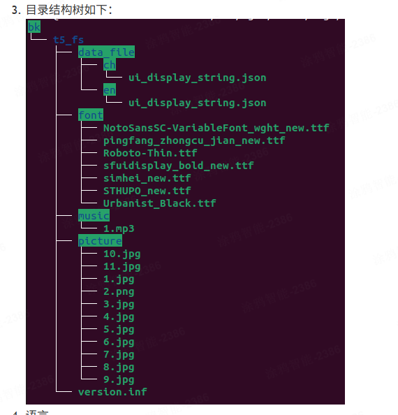

    3. 目录结构树如下:

    开发包已支持两种屏幕大小的可选宏定义配置(3.5寸屏幕厂商型号:T35P128CQ,5寸屏幕厂商型号:T50P181CQ),用户可根据手头拿到的开发板进行相应配置(\apps\tuyaos_iot_t5_gui_demo_product_class-T5_gui_demo_quickstart\src\gui\tuya_app_gui_config.h),如下图:

1、看着有一个往内部flash写入fs.bin的内容,我尝试了下编译了fs.bin,用工具烧写进去,没有生效,还是显示以前的gif,不是我自己写进去的。有详细的教程不?我更新了3.12.16的SDK,里面没有tuyaos_iot_t5_gui_demo_product_class-T5_gui_demo_quickstart。

Re: T5平台GUI开发指导
你好,从sdk>=3.12.7:起始地址:0x6cb000,长度:0x100000(1024KB=1048576Bytes)(生成的镜像不能超过这个长度)

Re: T5平台GUI开发指导
文件系统目录按照附件截图的来规划(细节请参考本帖子),另外这个“tuya手势功能”非摄像头下的手势识别,而是涂鸦设计的一个整屏拖拉框架功能,

Re: T5平台GUI开发指导
1、使用什么工具烧写fs.bin?是整个编译工程?还是使用tuya uart tool工具?还是使用bkfil工具烧写?问涂鸦人员有不同的答复。
2、给出的目录结构是需要完全按照这个目录来?按照如下目录结构来可以不?
