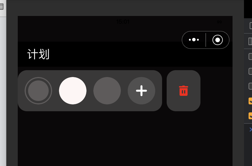

按照你提供的颜色值 渲染出的是这样的
Re: 物料库照明包LampRectWhitePicker能否获取当前滑块所在颜色
Posted: 2023年 Jan 13日 15:08
by crisiron
麻烦提供下 你那边package.json中 @ray-js/components-ty-lamp 的版本号

按照你提供的颜色值 渲染出的是这样的
可能和版本有关么?我的照明组件库使用的yarn安装的1.7.2,"@ray-js/components-ty-lamp": "1.7.2",
下图是各个包的版本
