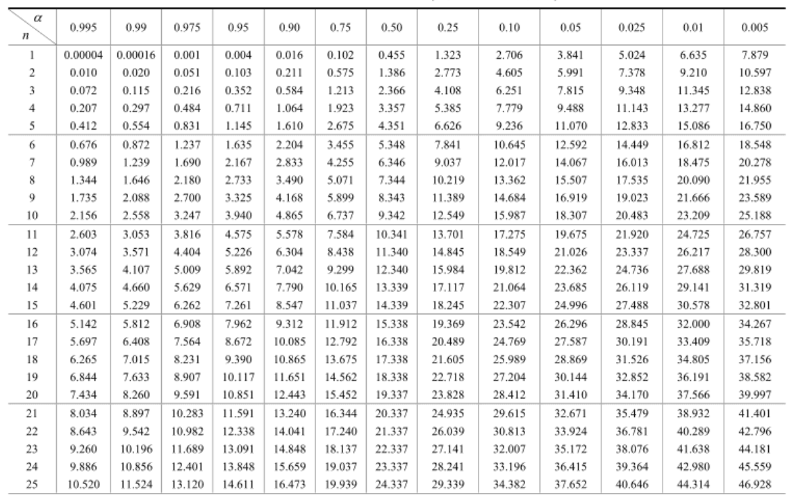

例如要保证电子产品的MTBF为6年,年预期的失效率在千分之三以内,该如何设计双85测试?(选取合适的测试样本数和测试时间)
通过产品的预期年失效率和置信度概率分布表格,可以通过查表法获取单侧上限值,
计算得出在正常工作环境条件下需要的总测试时长T>=2803927小时,由于在双85测试中需要考虑加速因子换算,因此双85测试总时长T85要求>= 2803927/500.097=5606.766小时,即需要保证测试总时长不低于5606.766小时。在实际研发测试阶段,需要考虑到产品测试时限要求及测试时长的成本,一般测试时长持续2周,此时可以计算得出需要准备的测试样本数为n=5606.766/24*14=16.68pcs 即最终取测试样本数n为17个。
实际研发过程中,确定采用上述样本数和测试时长,如果在整个测试过程中没有发生产品的失效,意味着产品的MTBF指标可以达到6年的门槛。当然如果想要达成更长的使用寿命要求,可以相应增加测试样本数和整体测试时长。
