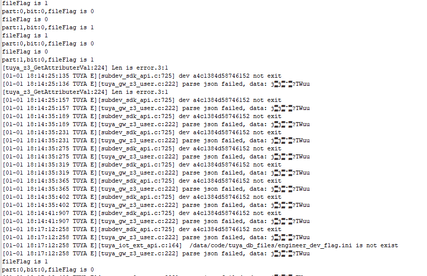

你好,想请问下这个问题。
网关扫描开关模块和motion,扫描到设备后,sdk报错parse json failed,没有回调数据给上层

把存储目录下的文件压缩发一下看看。

帮忙看下数据

数据有问题,tuya_enckey.db 这个文件没有内容。这种情况是怎么出现的?目前只能把存储文件删掉重启。
