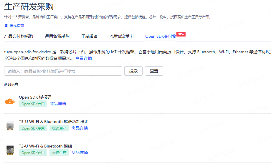

3、获取模组或授权码
tuya-open-sdk-for-device 需要使用专用的 open-sdk 授权码,非 open-sdk 授权码无法正常连接涂鸦云。
可通过以下方式获取 open-sdk 专用授权码:
  • 方式1:购买已烧录 open-sdk 授权码模块。该授权码已经在出厂时烧录在对应模组中,且不会丢失。tuya-open-sdk-for-device 在启动时通过 tuya_iot_license_read() 接口读取授权码。请确认当前设备是否为烧录了 tuya-open-sdk-for-device 授权码。
    	tuya_iot_license_t license;
    	if (OPRT_OK != tuya_iot_license_read(&license)) {
    		license.uuid = TUYA_DEVICE_UUID;
    		license.authkey = TUYA_DEVICE_AUTHKEY;
    		PR_WARN("Replace the TUYA_DEVICE_UUID and TUYA_DEVICE_AUTHKEY contents, otherwise the demo cannot work");
目前已支持 T2-U、T3-U 模组。
  • 方式2:如当前模组未烧录 tuya-open-sdk-for-device 授权码,可通过 https://platform.tuya.com/purchase/index?type=6 页面购买 Open SDK 授权码,并在以下代码中将 TUYA_DEVICE_UUID 和 TUYA_DEVICE_AUTHKEY 替换为购买成功后获取到的 uuid 和 authkey。
