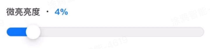

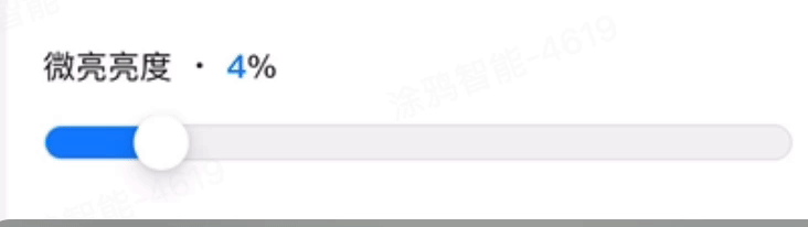

在照明等 Ray /原生小程序中,经常会有滑动条实时拖动并改变数值文本的需求,例如亮度滑动条上方的亮度数值展示:
slider 组件是利用 sjs 直接操作 dom 改变滑块位置实现的,由于 ray 层走 setState、原生小程序走 setData 会多一层虚拟 dom /事件队列 更新周期,页面上其他使用 Ray 实现的部分会看起来“慢”于 slider 的滑动,导致数值展示卡顿。
如下图所示:
虚拟 DOM 更新机制:目前涂鸦小程序有两种开发方式,原生小程序开发和 Ray 开发,其更新机制不同,原生小程序将视图层和逻辑层解耦,通过事件系统进行通信,例如调用 setData 后会在逻辑层进行计算,然后发送事件到视图层通知视图更新;Ray 开发的小程序是使用了 React Diff 算法,走 React 内置的 reconciler 配置了自定义渲染器,桥接到小程序层,例如调用 setState 会在 React Diff 算法完成后,通过自定义渲染器将更新数据应用到小程序逻辑层渲染,即将 React 的 setState 翻译为小程序的 setData 。这两种方式都为异步渲染,需要等待执行环境空闲或合适的时机才会执行。
滑动结束后,微亮数值还在变化,因为 sjs 层 dom 操作更新逻辑已经结束,Ray 逻辑层还在更新。

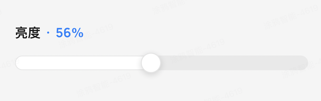

2.3 效果对比
序号更新类型图示
1Ray 层更新,setState
2sjs 层直接操作 dom
