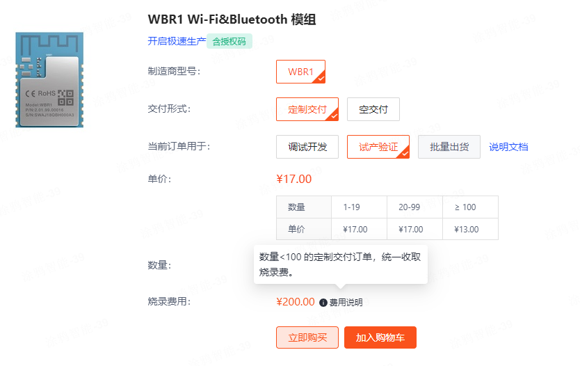

其实我的疑问就是从这个文档里来的。在这个文档快速入门章节的第四步硬件开发中,我想采购WBR1模组,如果选择让涂鸦官方来烧录固件,需要额外支付200元费用;我想自己烧录固件,但并未找到相应的固件文件以及固件烧录软件工具。

使用MCU-SDK开发方式,使用的WiFi、WiFi&蓝牙模式只能使用涂鸦官方固件,这个固件无法直接下载,你可以采购模组。由于每个模组对应多个固件版本,固件版本不确定,所以模组固件都是根据你选择的固件版本进行烧录后发货。
数量<100 的定制交付订单,统一收取烧录费。

但是200元的烧录费用对于想尝试涂鸦IOT的个人用户来说,真的挺贵的【哭】。
如果需要自己开发固件,也可以尝试使用tuyaos开发模式,在模组上开发固件,可以自行开发烧录固件。
