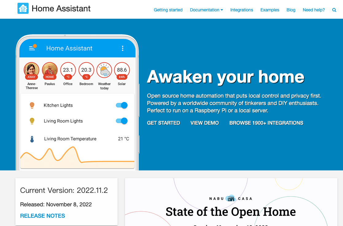

home assistant 是一款基于python的智能家居开源系统 支持众多品牌的智能家居设备,可以轻松实现设备的语言控制,自动化等
官网链接:https://www.home-assistant.io/
这是官网的各端搭建教程:https://www.home-assistant.io/installation

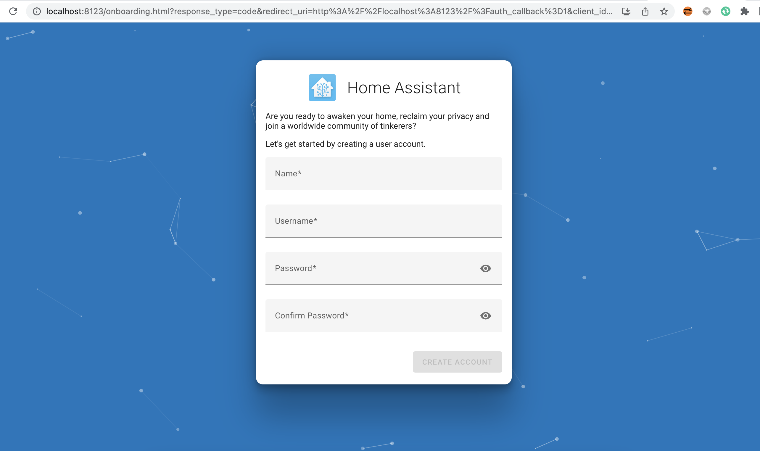

使用浏览器打开主页
看到该注册账号页面 恭喜你 本地环境已经成功搭建完成。
