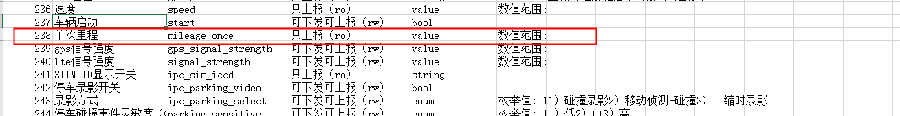

1)dp 238数据如何上报,需要参考你们PID上定义的这个dp类型,按照定义的类型,找一个参考代码上报即可,如果类型都对应,还是无法上报,提供下报错的日志,多谢。
上报方式通过贵公司API调用上报的。该API接口如下:
tuya_ipc_dp_report(NULL, 238, PROP_VALUE, &mileage, 1);
我的意思是,这里报了里程,但是APP上看到的里程一直是0. 不知道是怎么回事。希望你们能指点一下。这个238的API是结束里程时候报一次。还是可以每秒都可以上报更新该里程的值。
谢谢。

1)首先确认下后台配置的238dp是不是value类型,上报接口有没有什么明显报错,方便的话提供下设备串口日志
2)我理解你这个场景,设备启动的时候可以参考demo -》TUYA_IPC_upload_all_status 把你需要和APP同步的配置信息全部上报一遍
Re: 【求助】【TuyaOS SDK】对接4G行车记录仪问题
1)首先确认下后台配置的238dp是不是value类型,上报接口有没有什么明显报错,方便的话提供下设备串口日志.
我手里拿到的文档是value类型的。在日志文件3516行,后面是关于gps数据这些的上报。烦请帮忙看一下。是不是哪里不对。

日志看DP通道都没有问题,基本都是上报的内容出问题了,有非常明显的报错
[04-09 10:30:37 ty E][smart_frame.c:307] value check err:90000[0,20000]
[04-09 10:30:37 ty D][smart_frame.c:575] obj dp rept filtered:238
[04-09 10:30:37 ty D][smart_frame.c:620] no vaild dp to rept
[04-09 10:30:24 ty E][smart_frame.c:307] value check err:0[1,100]
[04-09 10:30:24 ty D][smart_frame.c:575] obj dp rept filtered:160
区间是后台设置的合理值区间,但是上报的指不在区间内
