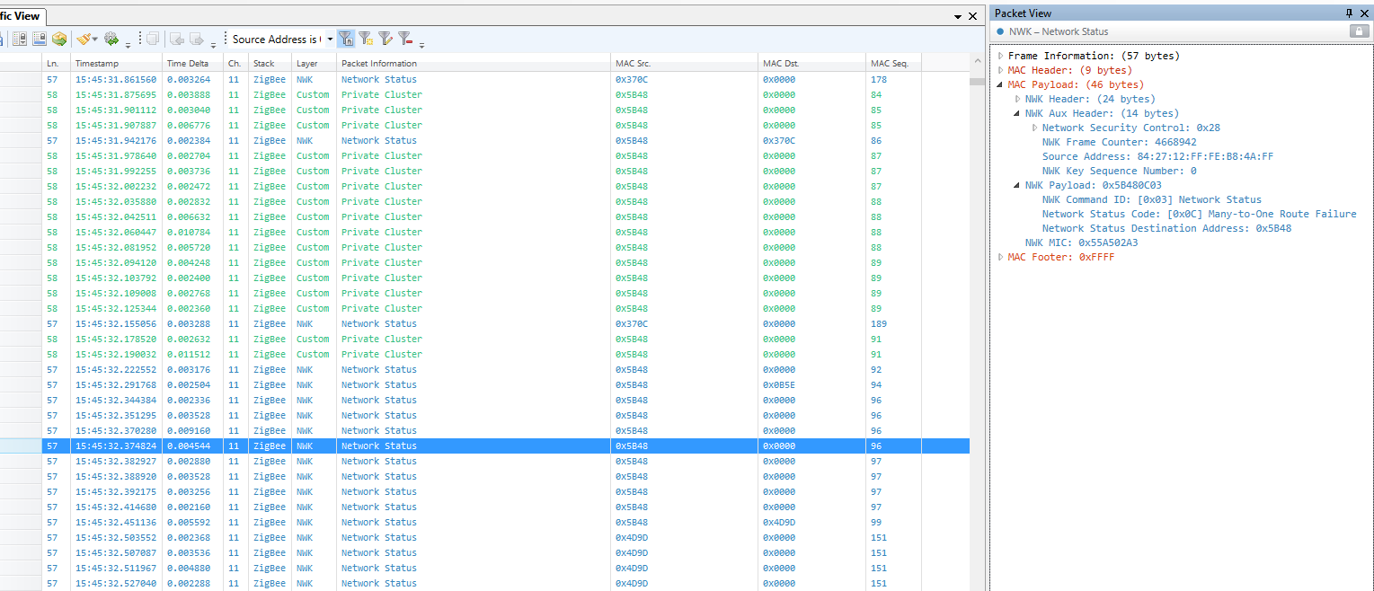

好的,我们复现过程中有出现两种情况,一种是网关收不到窗帘的回复,出现问题时的抓包如下图
还有就是网关没发出去,我们在16:29:2116:29:21,都有在调接口去控制窗帘,但看抓包实际没发出去,抓包和log如下,
抓包将cubx改为txt上传,4个窗帘的短地址分别为0x4d9d、0x370c、0x5b48、0x0b5e

(抓包的报文实在是太多了,过滤panid都卡了好久好久 /(ㄒoㄒ)/~,下次抓包可以抓小一点吗,日志可以多保留一些)
根据您前面描述的复现的两种情况:
(1)网关收不到窗帘的回复,截图时间点为15:45:31,但是日志txt中没有包含该时段的日志,抓包过滤panid = 0x32CE,也没看到有控制报文下发,您可以提供更为明确的网关下发控制报文的时间点或者行数吗
(2)调用控制接口,但是网关不下发报文,时间点16:29:21, 日志里看到确实该时段所有报文均发送失败(tx 66), 需要确认下ncp的发送功能是否已经完全卡死,单控是不是需要ncp重启才能恢复了?
