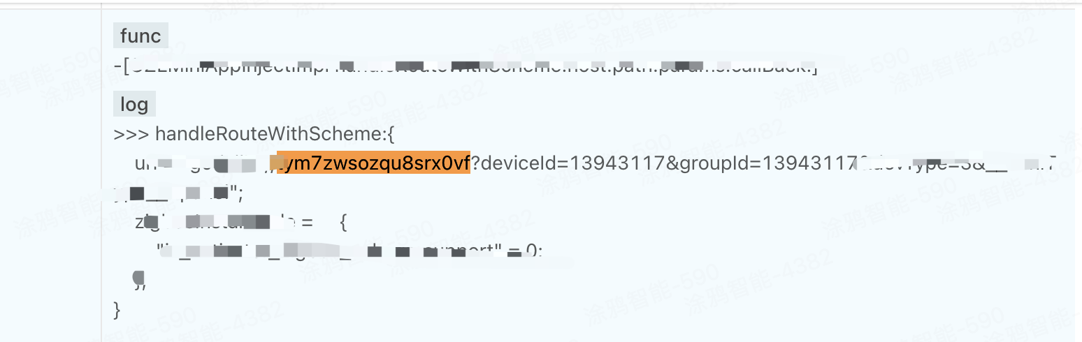

您好,请问一下,涂鸦小程序,单个设备上报下发没问题,当建立群组后,部分dp点上报后,日志中可以看到上报,但面板并未对应更新

你能录个视频看看是怎么操作进入的吗?我们这边看你上传的日志是有附带 groupId 的

这个是走真机调试的,我们看一下问题,然后你发布以后不要通过扫码,试试是否正常呢?

您这个deviceld是虚拟设备的,真实设备Id:6c0722d1bde299ecacj8eh

是否需要我在设备上报后,在智能生活中上报日志,方便你们查询

真机调试扫码的问题我们正在定位中。
当前你可以先在代码中通过这个 API https://developer.tuya.com/cn/miniapp/d ... edebugmode 开启调试模式 v-console,然后在代码实现中打印下 getLaunchOptions 方法返回的 query 数据,然后在线上环境(不要通过扫码的方式进入面板),看看线上环境返回的 groupId 是否正常。
