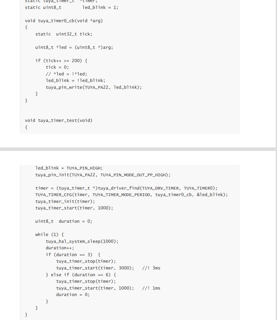

你好问一下 按键的话我自己去实现 但是目前遇到一个问题就是定时器准度的问题,1ms的软件定时很不准,但是 如果用tuya_timer.h的硬件定时 只要启动定时就直接蓝屏的了请问有其他的实现精准计时的方案么

这个是软件定时器用法 硬件定时器我按照文档来初始化的 但是一初始化就蓝屏

以下代码是正常的,请参考。
STATIC tuya_timer_t *rcv_timer ;
STATIC VOID_T timer_cb(VOID_T *param)
OPERATE_RET tuya_usr_init()
    OPERATE_RET op_ret = OPRT_OK;
    INT_T timer_timeus = 10000;
    rcv_timer= tuya_driver_find(TUYA_DRV_TIMER,TUYA_TIMER0);
    rcv_timer->cfg.cb = timer_cb;
    op_ret = tuya_timer_init(rcv_timer);
    tuya_timer_start(rcv_timer,timer_timeus);
    return op_ret;

我这样初始化设置1000us定时器会蓝屏哦
