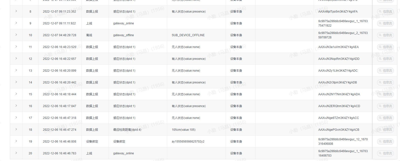

设备新的虚拟ID是:6c13cf4eb01e5fe624t3q7。我在中午12:12-13分操作了距离下发,如图所示

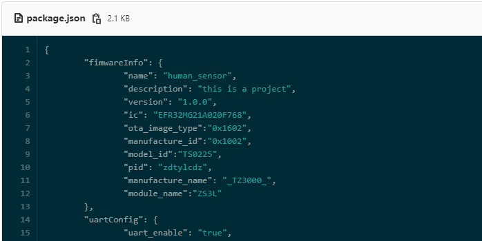

我是在门磁的demo(simple_contact_sensor)工程上修改的,是否有哪些配置是不一样的,所以才会让APP无法设置距离?是否有人体存在感应器产品开发的文档说明供参考?

设备新的虚拟ID是:6c9975a286b8c6466ewguc。可以看一下有没有记录,我在APP上操作了距离设置
查看了没有操作记录,建议在IOT平台上提工单提问,带上设备id 与设备操作时间,先确保下app到面板的链路是否有问题

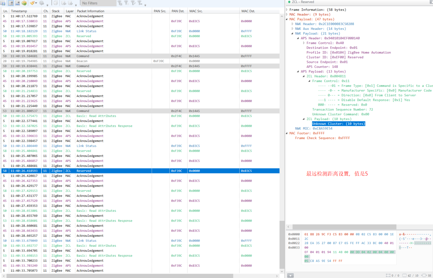

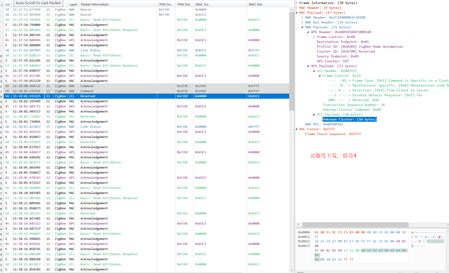

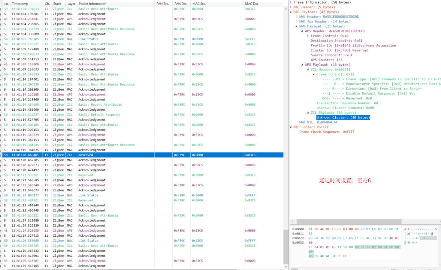

我们先前产品只定义了感应状态和最远检测距离两个dp点,已经调试成功了:感应状态通过IAS ZONE Cluster实现,最远检测距离下发通过涂鸦Sensor(0xE002)Cluster实现。现在新增了灵敏度和延迟时间两个dp点后,结果都无法实现从APP下发设置,抓包看到最远检测距离、灵敏度和延迟时间都走涂鸦私有Cluster(0xEF00)下发了,且下发的数据格式无法知晓,这个给我们造成了困扰,我们无法从开发文档得知,这些dp点究竟是要通过哪些Cluster、Attri和cmd实现,望能清楚告知,谢谢
kb-cyf
Posts: 3
Re: 【求助】ZS3L 人体存在传感器 二次开发
你好,从抓包信息来看,这两个DP是通过DP透传形式下发给到子设备的。抓包中的ZCL Payload可按如下格式解析:
如: 00 D0 04 02 00 04 00 00 00 05
00 D0为seq,
04为dp id,
02为type(此处为value型,4字节),
00 04为值的长度
00 00 00 05为下发的DP值,此处为5
代码中可在dev_msg_recv_callback函数中,筛选对应的cluster、command id,对数据进行解析处理
