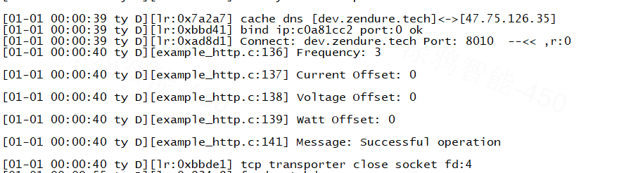

示例代码见附件
将该文件替换example中的example_http.c后,编译烧录。
先执行 example_soc_init 将设备进行配网,带设备连上云端后执行example_http,会连接目标链接
打印日志如下图:

大神你好,下载运行了这份代码,发现提示"Failed to get HTTP response header:-12",然后就退出了.并没有进入第三方api,这是什么情况?

大神你好,下载运行了这份代码,发现提示"Failed to get HTTP response header:-12",然后就退出了.并没有进入第三方api,这是什么情况?我发现HTTPPOST方法会有这个问题.HTTPGET能正常调用第三方api
yingtao_33
Posts: 252
Re: 【已解决】关于Tuyaos的http请求问题
如果是post,结构体成员 content 需要有值,不能是空
