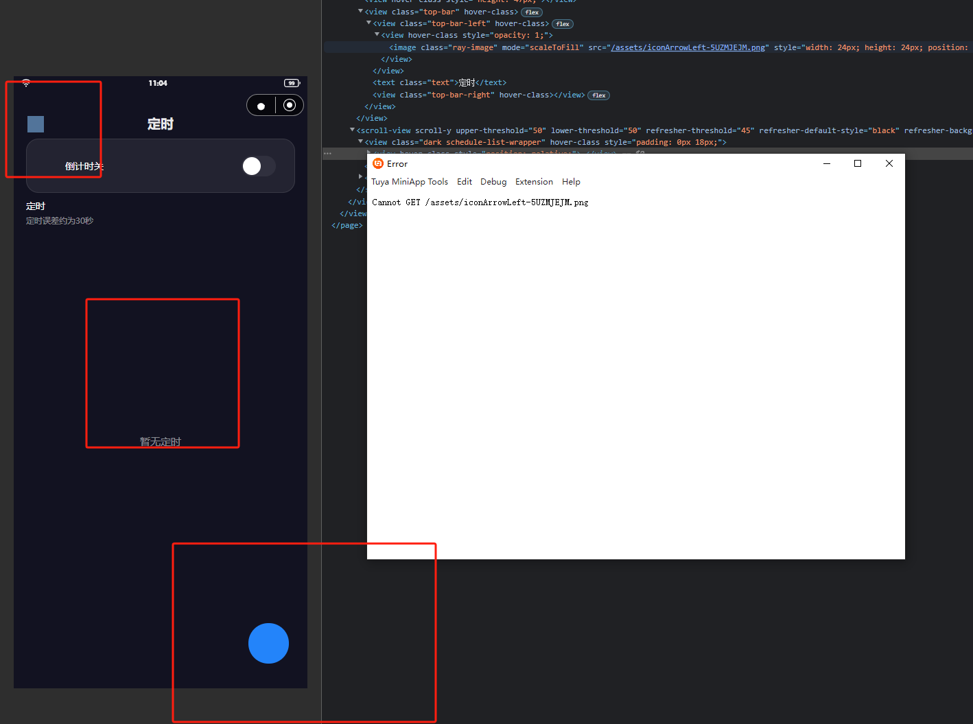

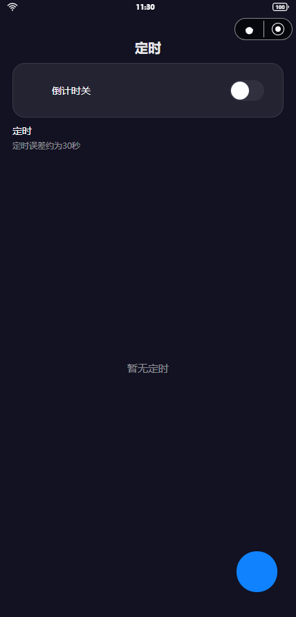

这个定时组件没有返回按键嘛?

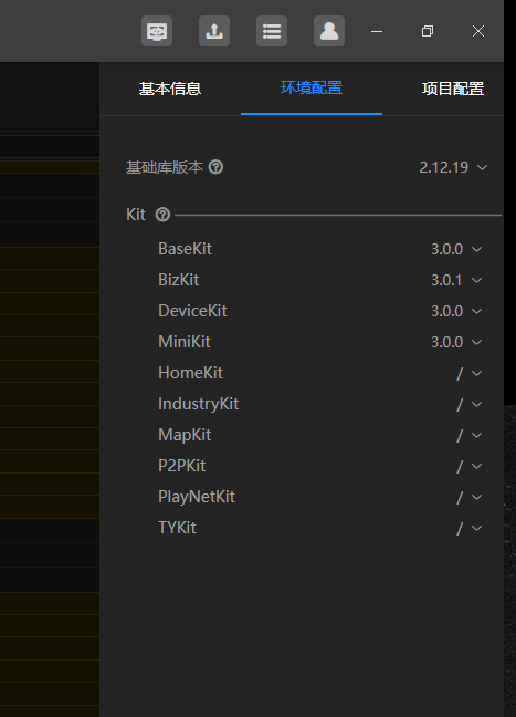

方便截个图看下现象以及贴一下小程序的依赖环境吗?

更新了一版 添加了返回按钮 看看可以不

Re: 这个定时组件没有返回按键嘛?
这个在mini app tools上,icon拉不下来。真机测试加载不出来界面,真机预览可以正常使用,发布版本可以正常使用,建议把真机调试和miniapp tools上修复一下。

IDE 可以更新至 0.5.12 试一下,功能页中 icon 也可以直接预览了。
