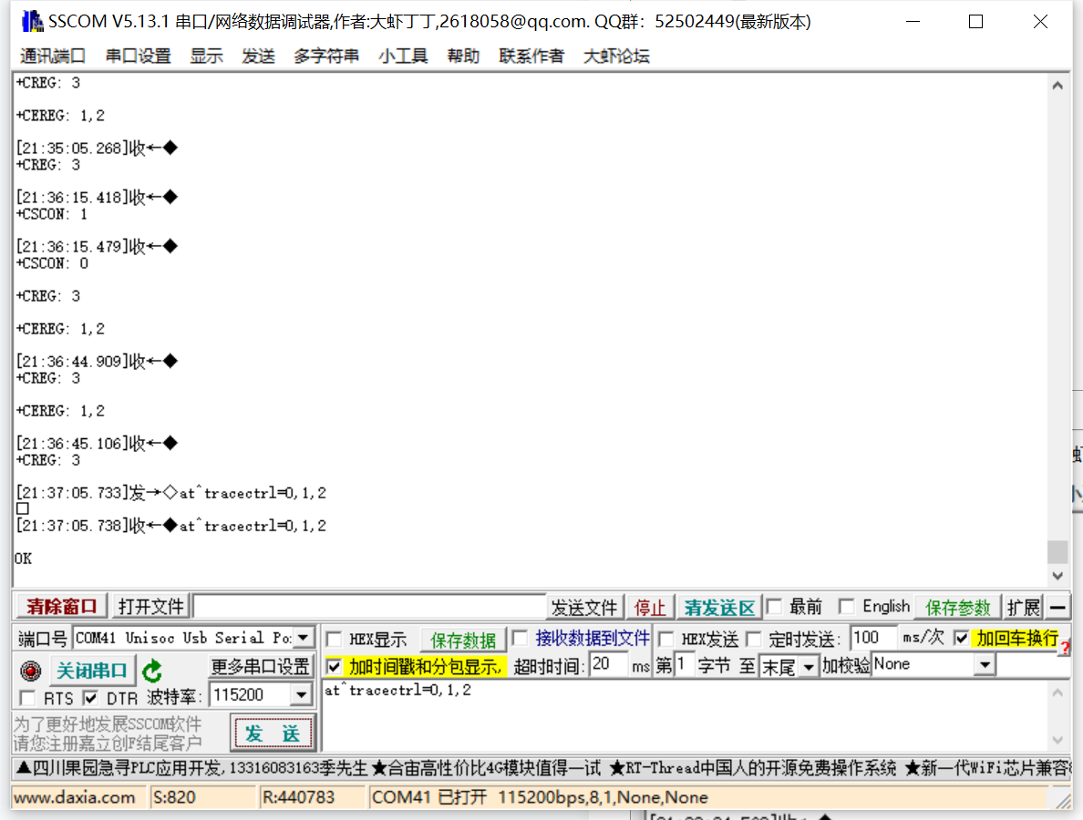

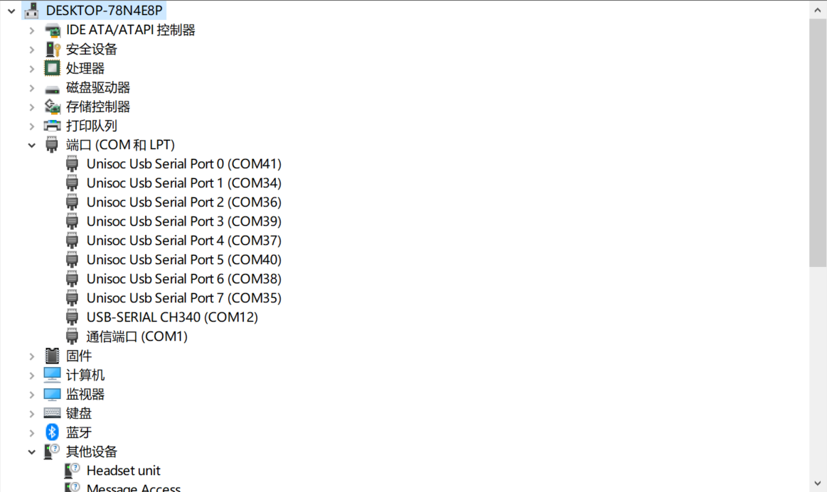

通过USB虚拟串口可以正常获取日志,但是无法通过通用串口获取日志。已按照手册配置端口是能。
freedom195
Posts: 18
Re: TCS600U烧录成功后无法启动
ATTRACECTRL=0,1,2 是将日志输出到usb
ATTRACECTRL=0,1,1 才是将日志输出到debug uart
wangjie1
Posts: 64
不知道什么原因,现在无法使用debug uart串口输入日志.
我确定操作没有问题,
通过AT指令来回切换日志输入口,重启后USB的日志输出可以正常打开关闭,但是debug uart的日志无法输出。
是不是需要更新一下底层固件?

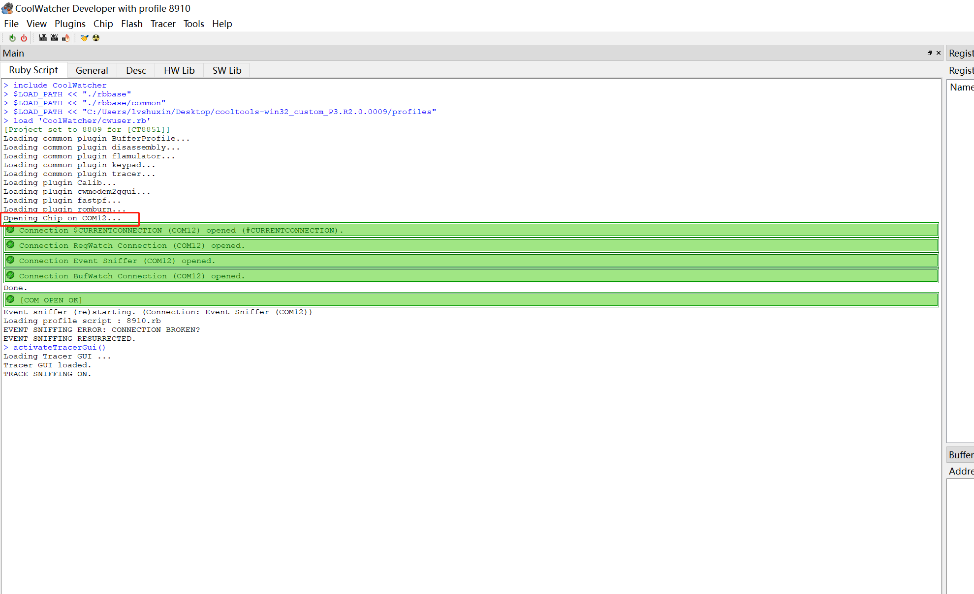

东皇007
Posts: 50
尝试一下使用coolwatcher_debughost.exe工具,选择DEBUG_UART口试试看。这个工具和coolwatcher_usb在同一个目录下。
