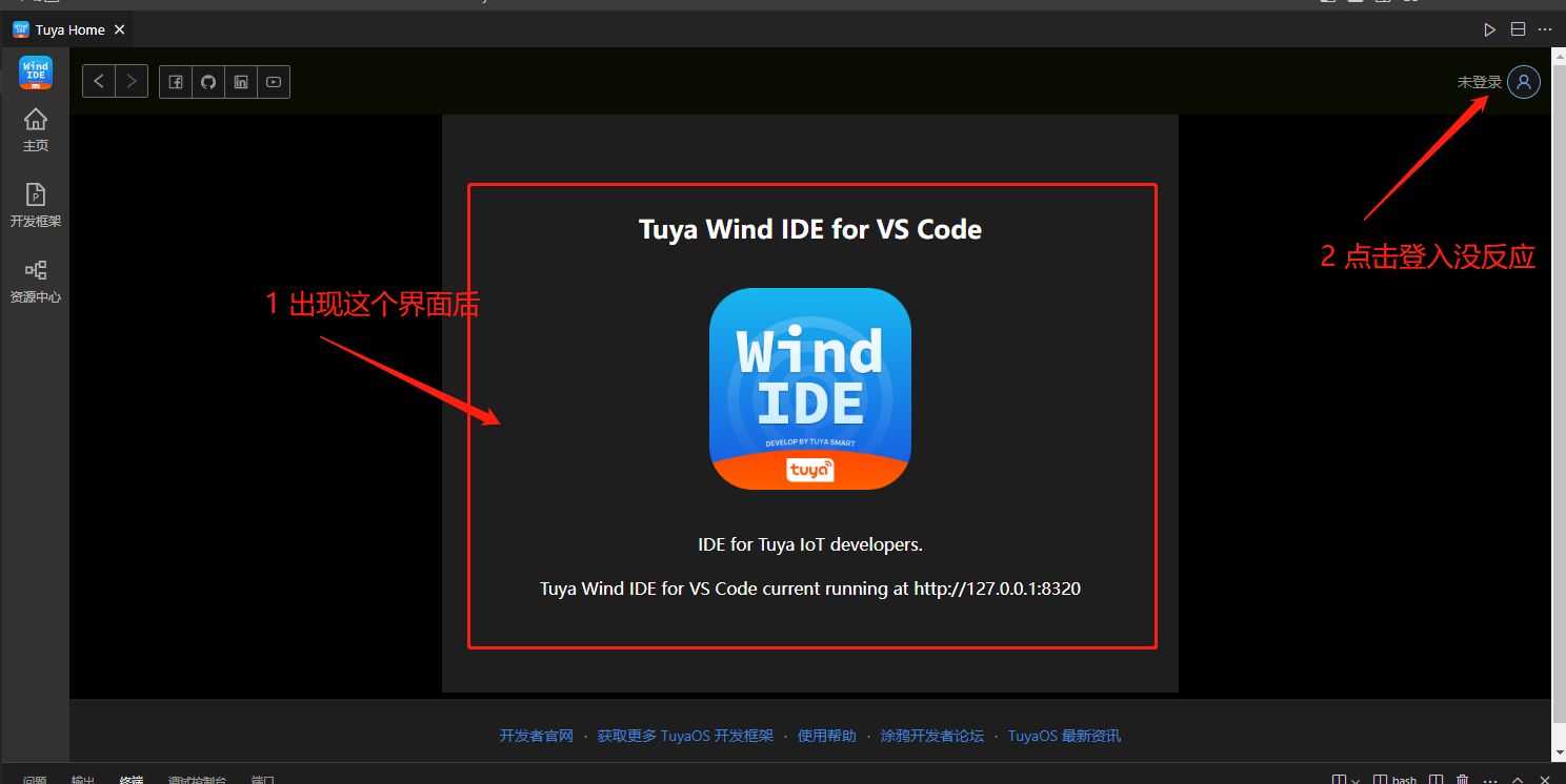

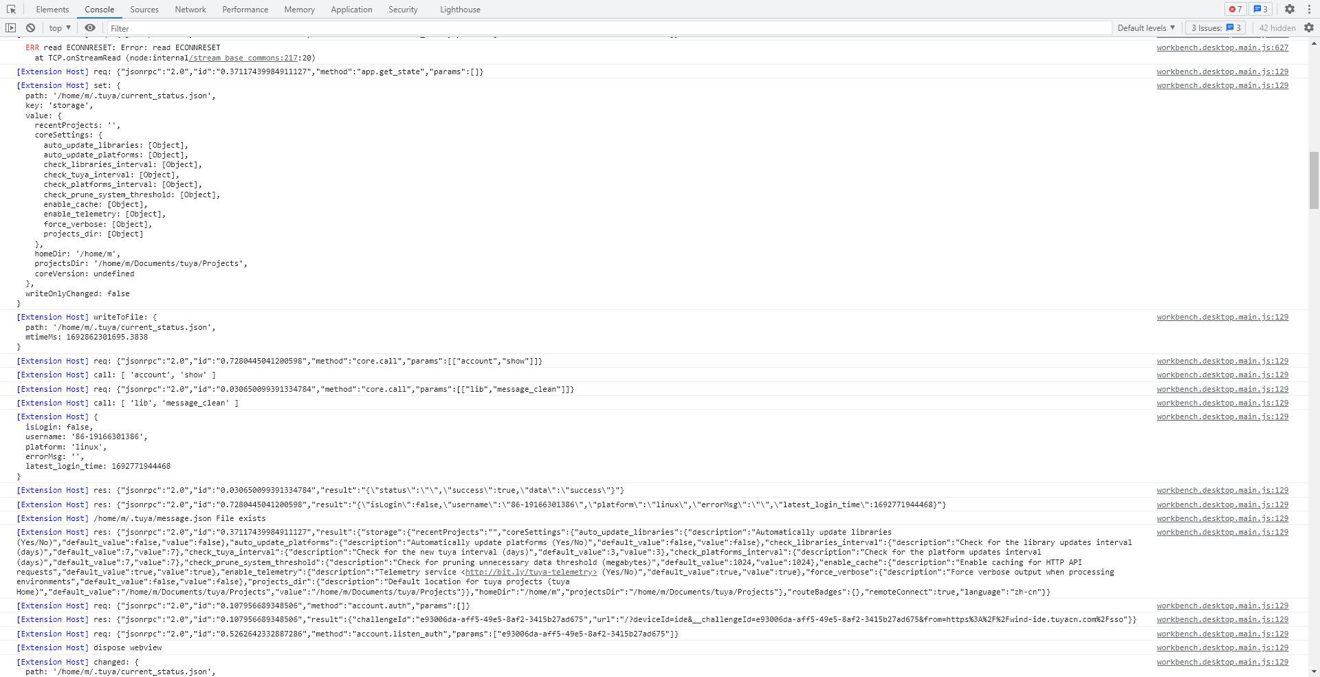

之前登入的账号,提示过期。然后出现附件中的照片情况,点击登入没反应,有尝试过重启虚拟机。但是还是不行,这个要怎么处理呢?

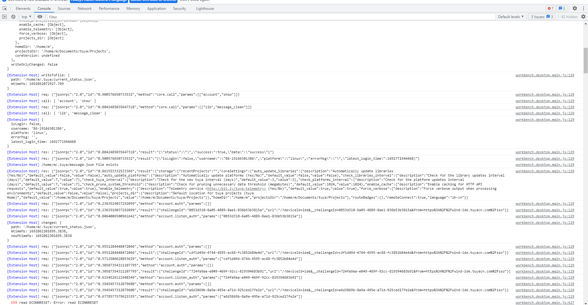

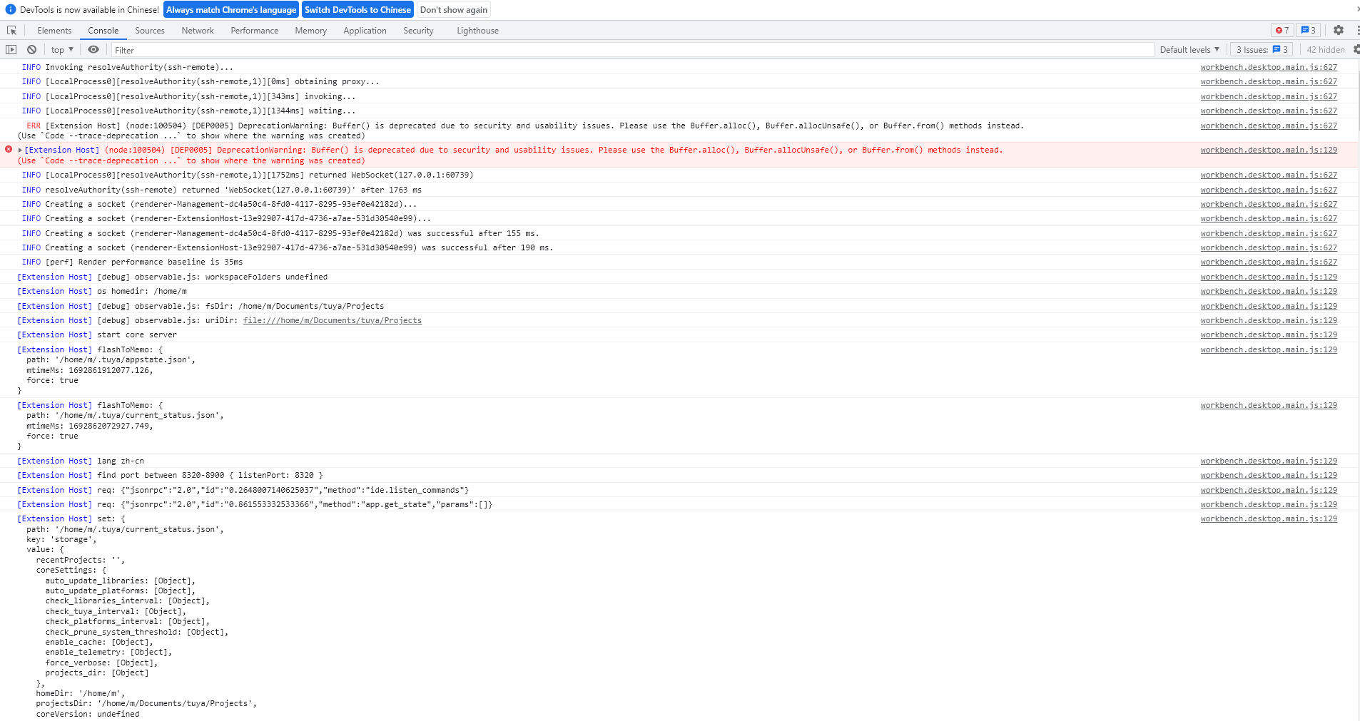

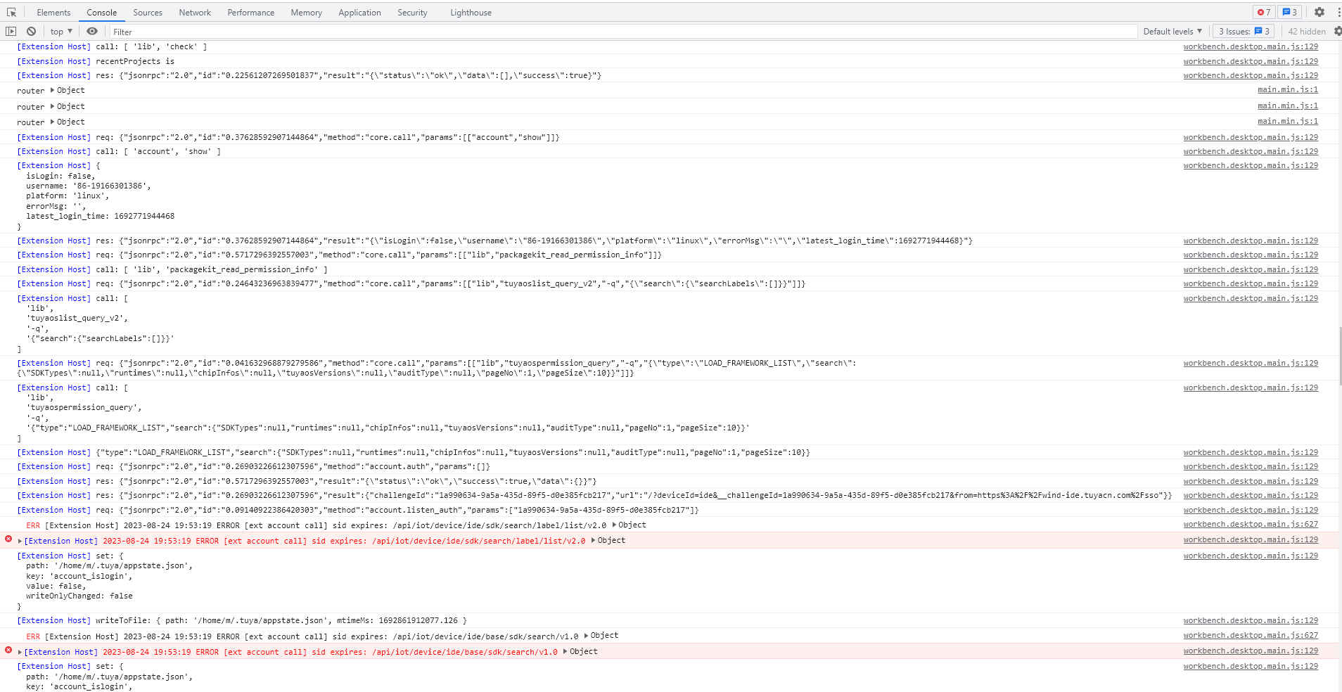

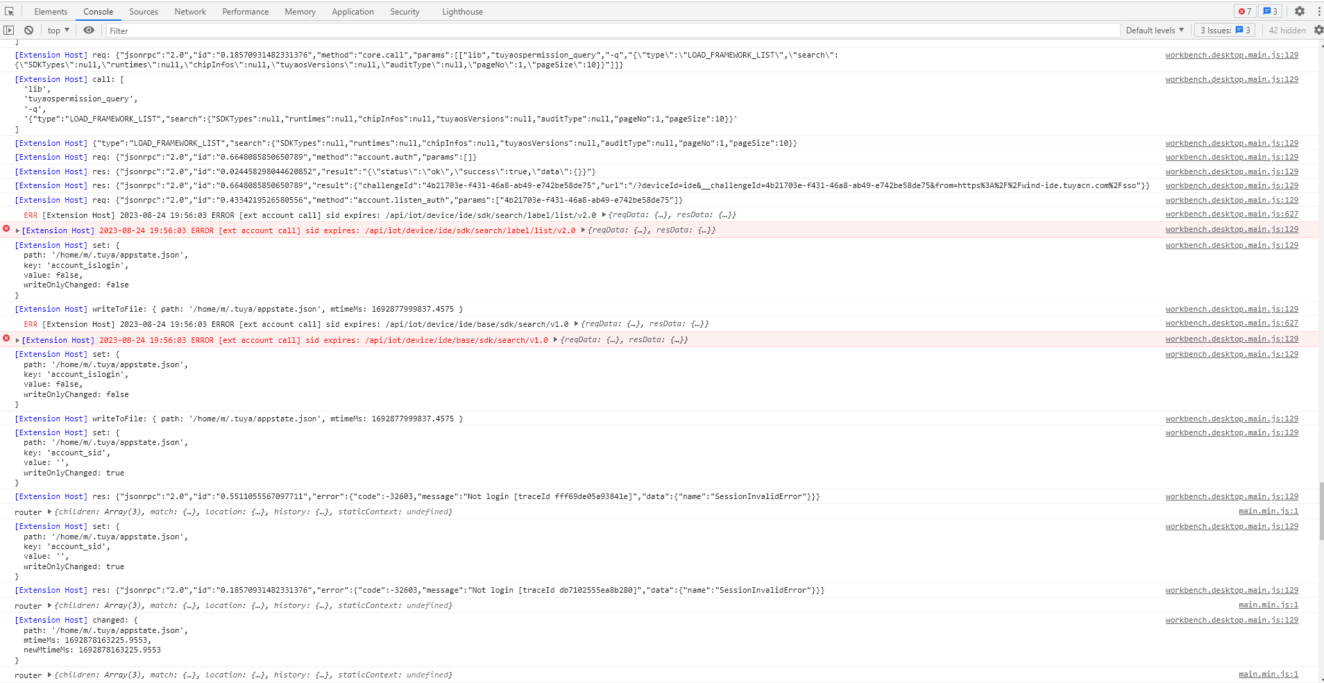

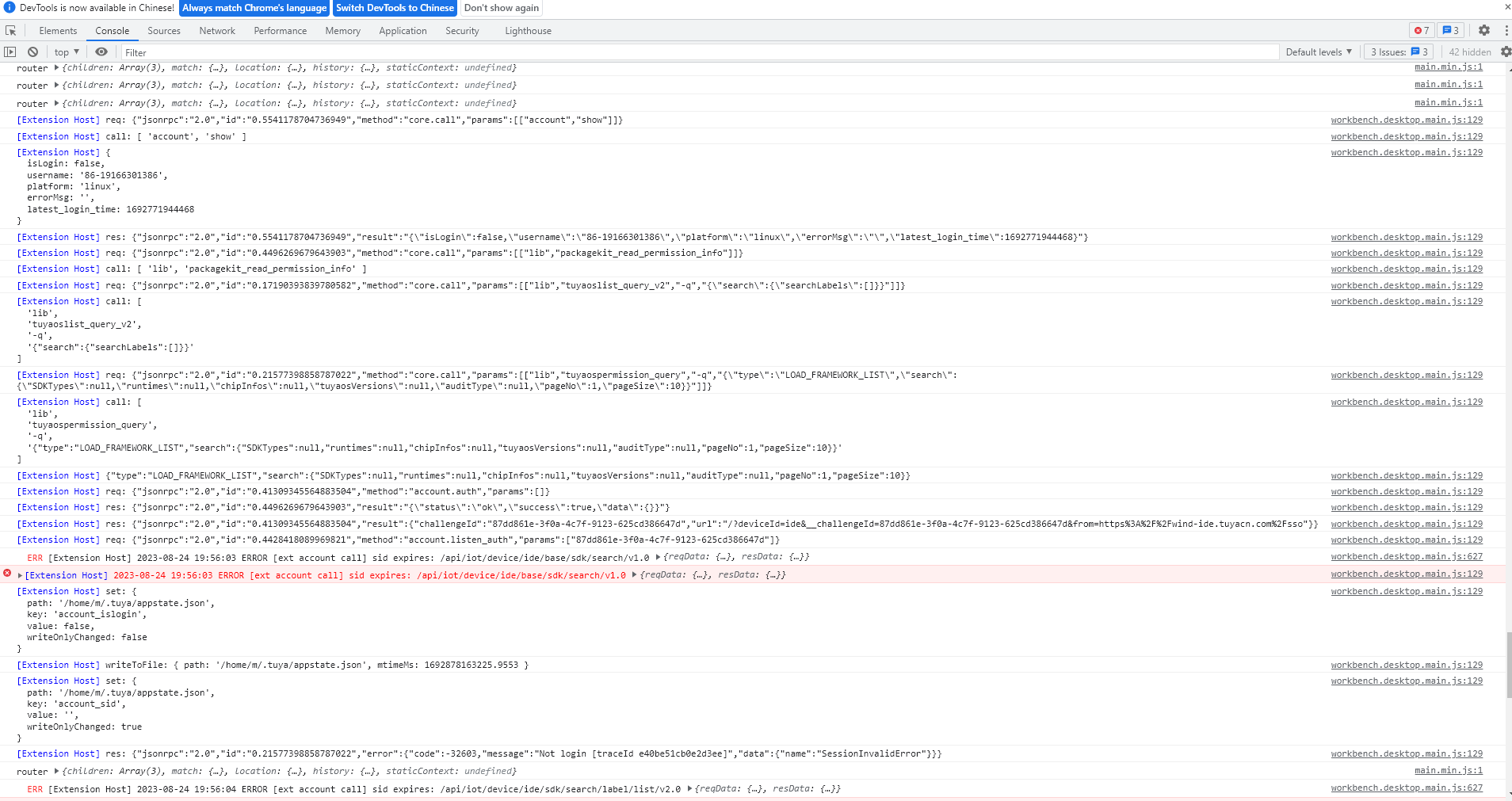

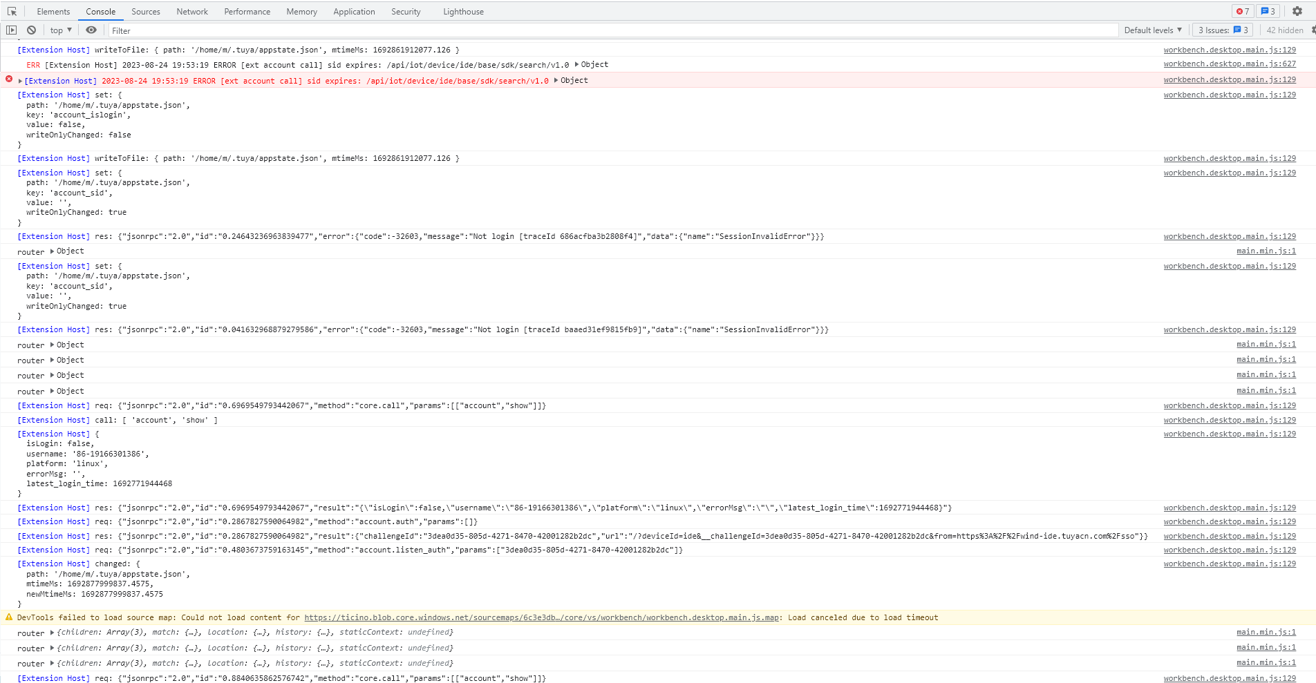

请参照 Tuya Wind IDE 安装失败,提交问题的方法 看一下出现这个页面前后的log信息

这时候点击主页,开发框架,资源中心 都没反应。

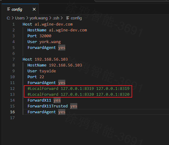

试着关掉虚拟机,把当前主机的ssh配置文件中,关于端口映射的那两行语句注释掉,然后再重新连接虚拟机试试。
