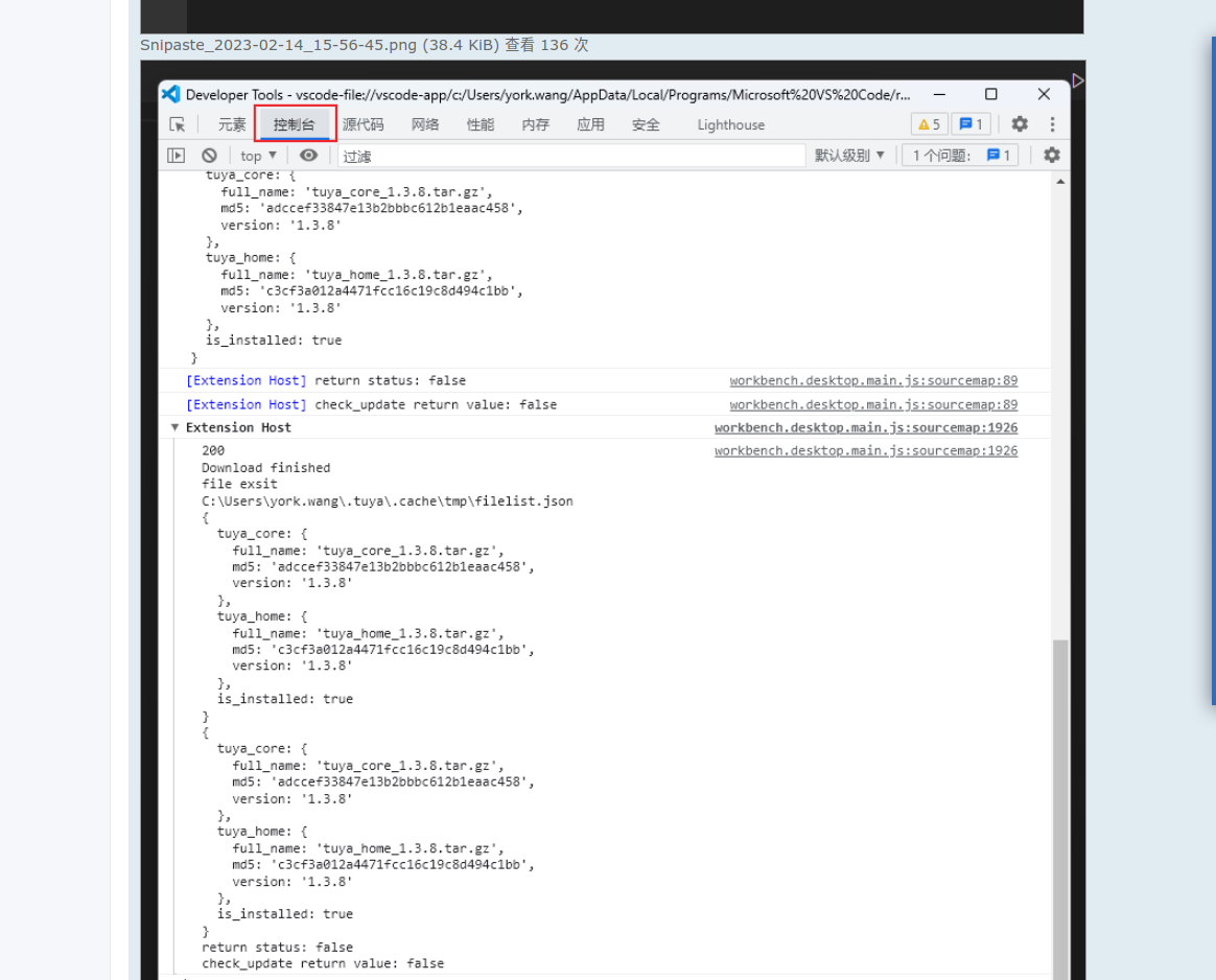

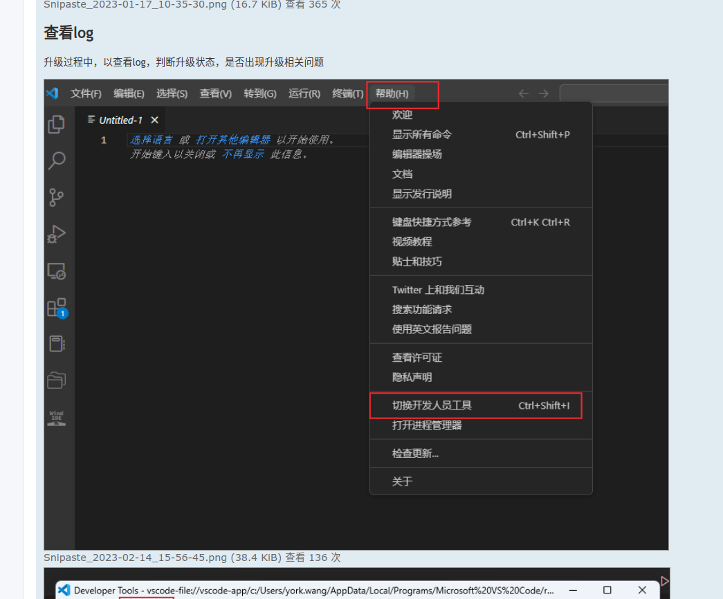

安装 Tuya Wind IDE 过程中,请按照 Tuya Wind IDE 使用流程
完整安装。
如果出现安装失败的问题,请按照以下步骤截图报错信息。

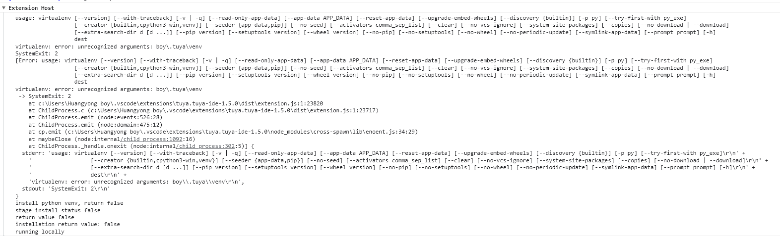

下面安装过程的LOG打印信息,截图如下:
york.wang
Posts: 50
Re: Tuya Wind IDE 安装失败,请求分析原因,谢谢!
h274770y 2023年 Apr 14日 16:53

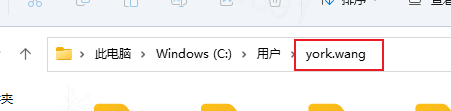

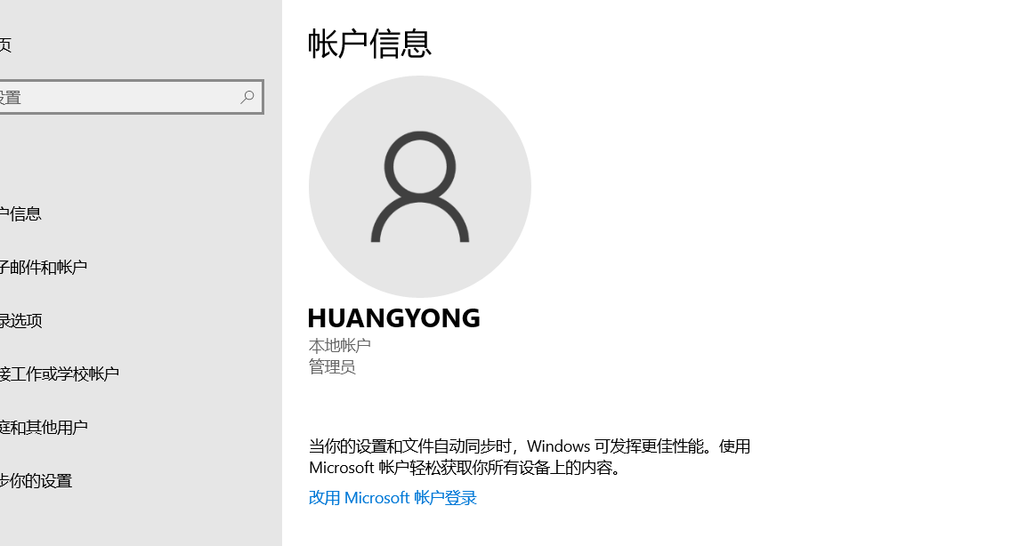

这个错误是由 windows系统用户名中间含空格的情况引起的。 IDE安装过程中暂时无法解决这个问题。请暂时在用户名不包含空格的机器之上安装,谢谢。

已经修改了window系统用户名了,并且重启电脑了,安装还是失败

是这个目录中包含了空格。改windows系统用户名不起做用的.

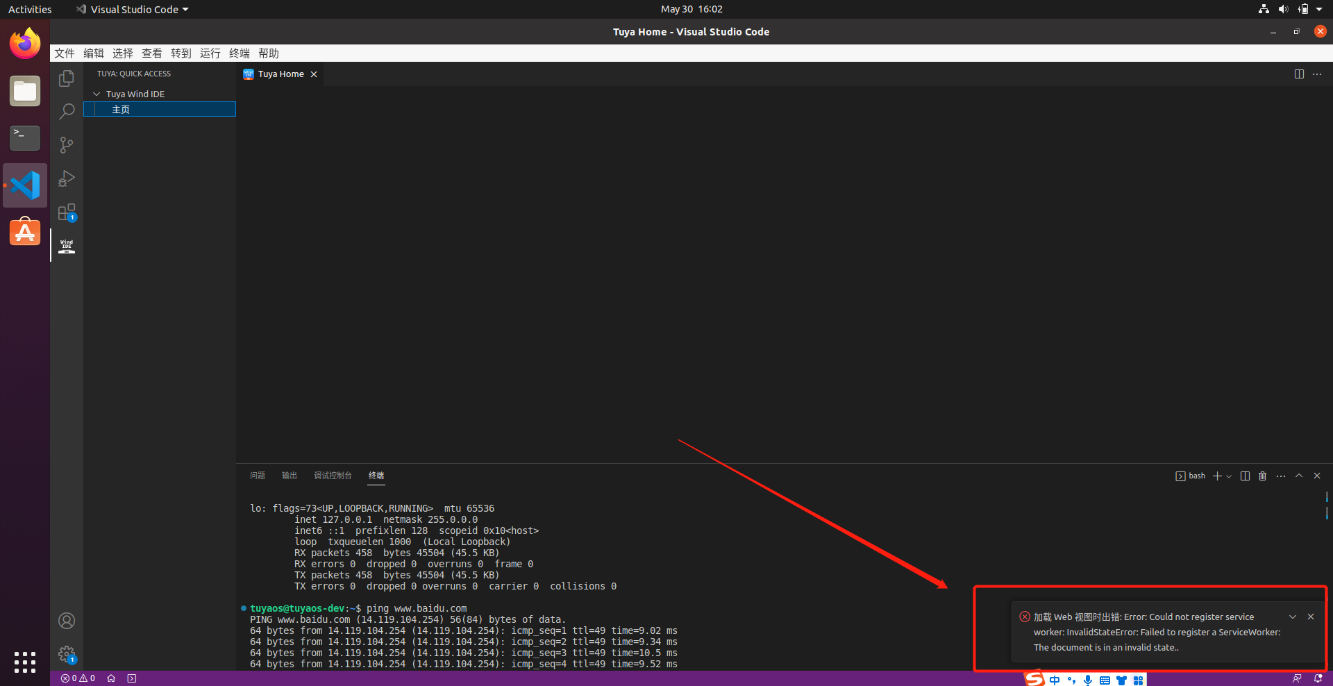

上周五IDE界面提示有新版本,点了更新后,就一直安装失败了,,,,,

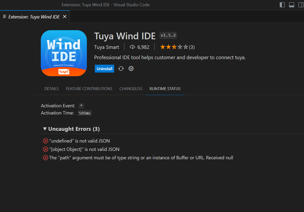

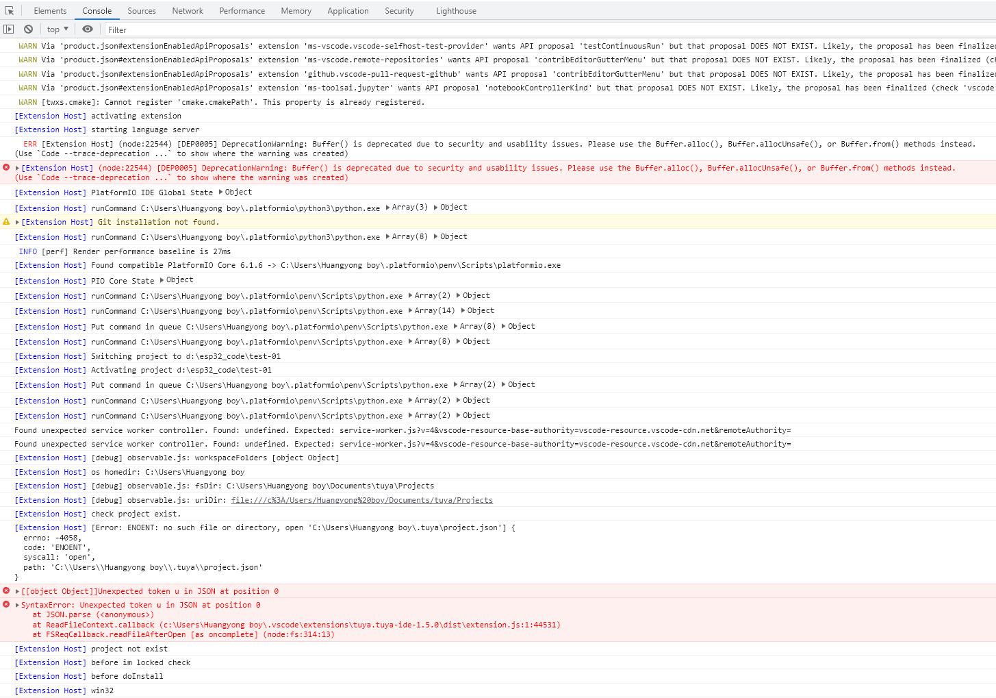

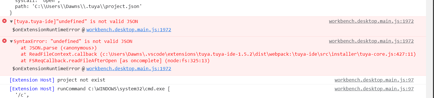

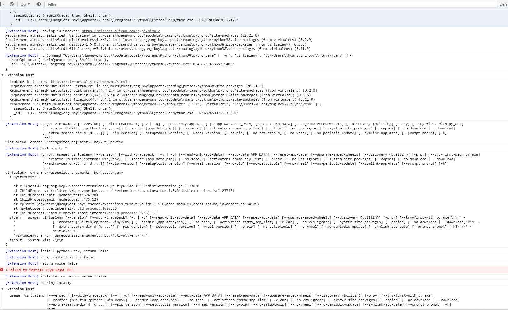

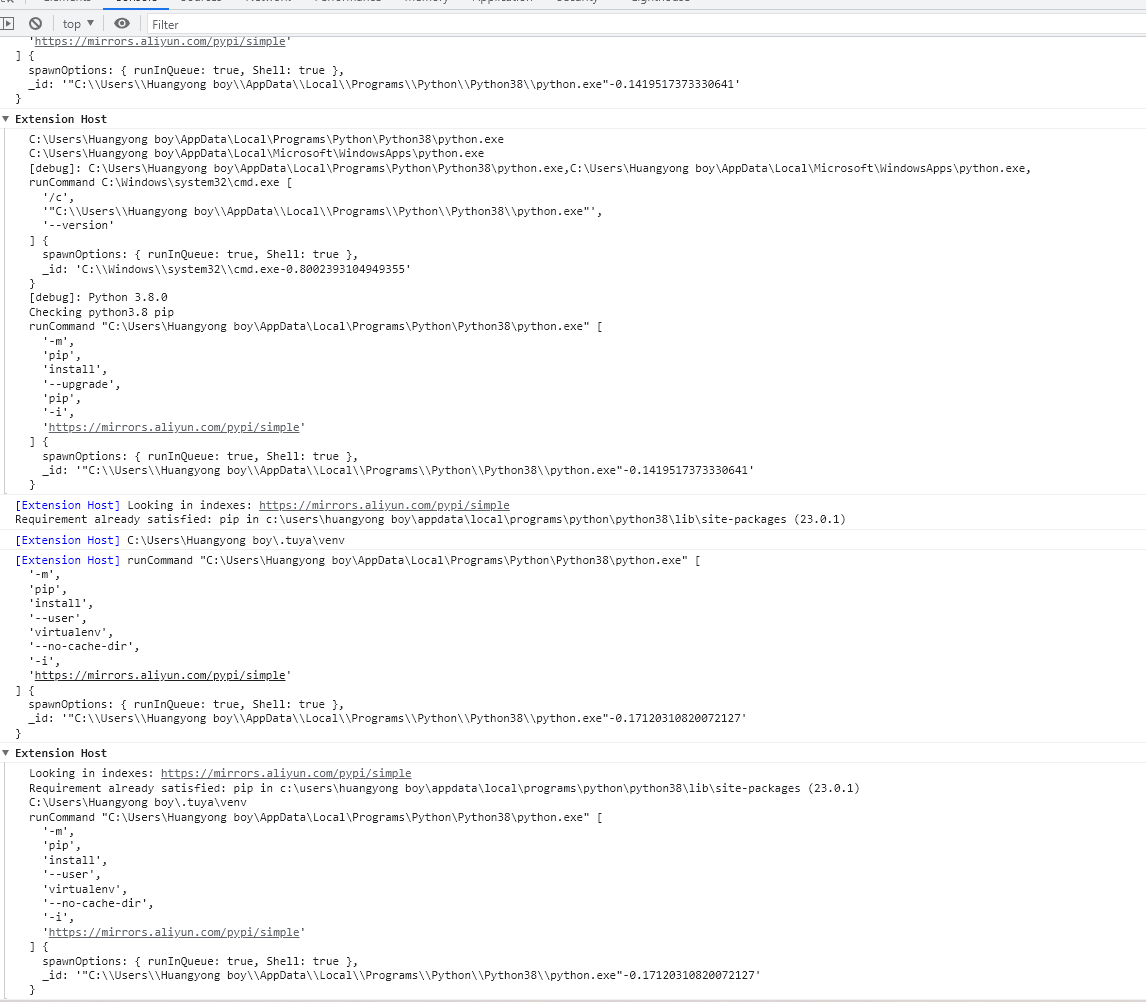

你好,安装tuya wind ide过程中报错:请看下如何解决谢谢
"undefined" is not valid JSON
"[object Object]" is not valid JSON
The "path" argument must be of type string or an instance of Buffer or URL. Received null
