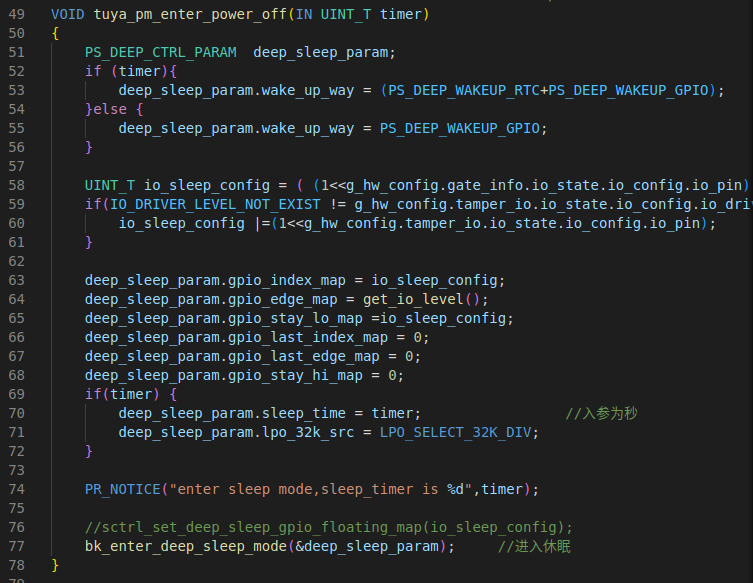

我测试了休眠功耗,发现休眠功耗很高,达到了700-800uA,我以为是我自己实现的GPIO和timer都可以唤醒模块造成的,我直接烧录了一个demo程序,只改了如图所示的部分,发现功耗还是有800多uA,这是怎么回事呢?应该怎么把功耗降下来

  1. 是裸模组测的吗?
  2. 其它的gpio都断开,只留vcc, gnd, 和唤醒引脚后,再观察一下功耗试试
