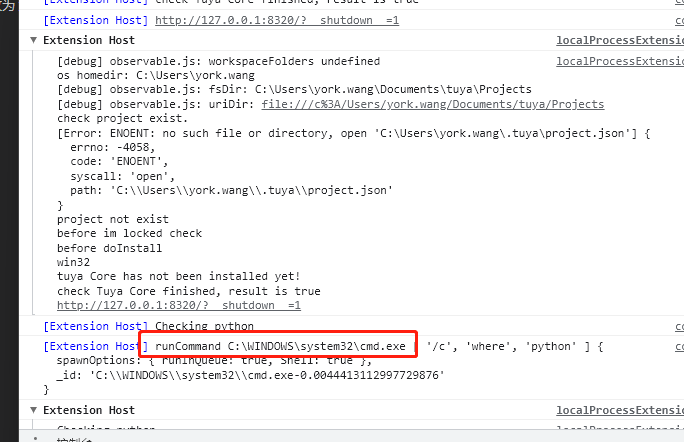

正常环境下,安装结果如下:
Tuya Wind IDE 是通过 cmd.exe 命令调用 python.exe 去进行安装的。

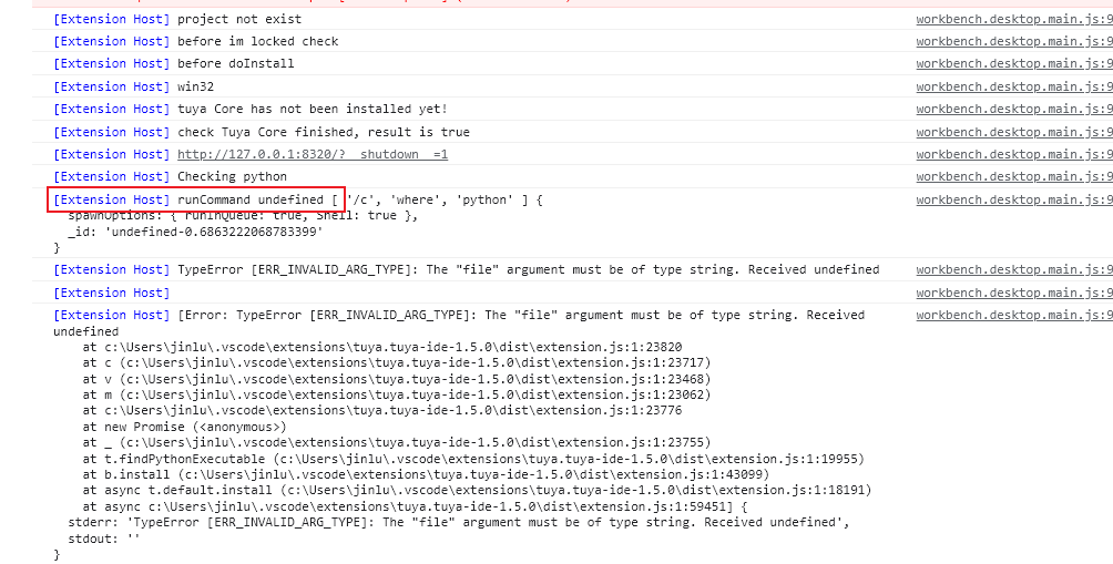

在报错的环境下,Log结果如下
Tuya Wind IDE 无法找到 cmd.exe命令。
出现这种情况,是由于当前的 Windows 系统中,缺少 ComSpec 环境变量引起的。

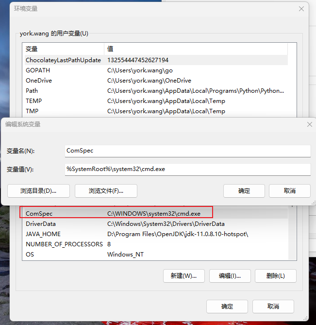

在当前系统中加入环境变量,然后重启电脑即可解决此问题。
ComSpec
%SystemRoot%\system32\cmd.exe
