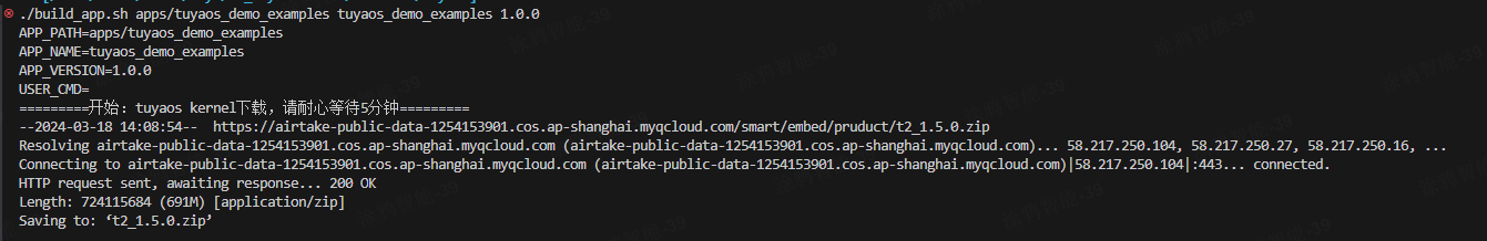

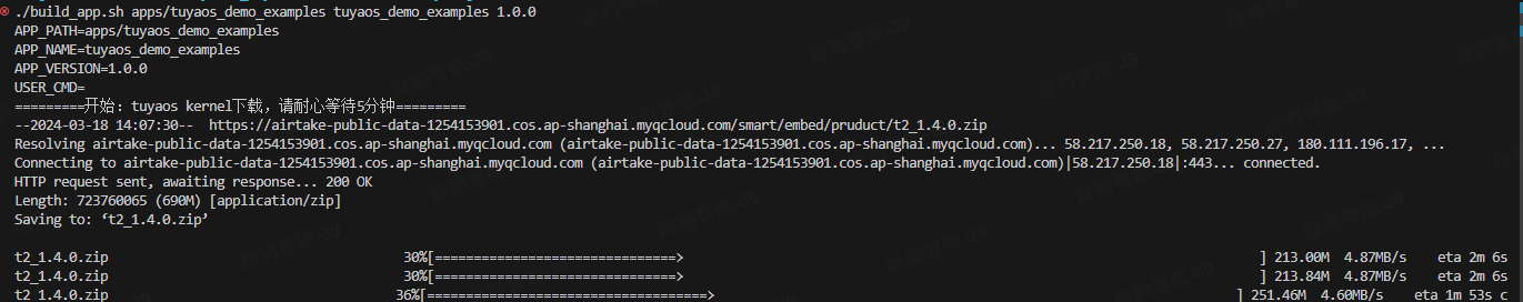

我这边测试了T2的2个版本,3.3.4和3.8.4,均可以正常下载到T2_1.4.0.zip 和T2_1.5.0.zip文件
https://airtake-public-data-1254153901. ... _1.4.0.zip
https://airtake-public-data-1254153901. ... _1.5.0.zip
我看你这边发的这个链接地址https://airtake-public-data-1254153901.cos.ap-shanghai.myqcloud.com/smart/embed/pruduct/t2.zip,t2.zip没有对应的版本号,所以下载失败了

就是因为T2_1.4.0.zip或者T2_1.5.0.zip没有下载下来,编译报错了,错误:为/home/z/Documents/tuya/Projects/T2_1/software/TuyaOS/vendor/t2 这个目录没有
