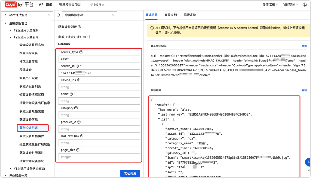

1、调用 获取设备列表 API,获取资产下设备列表。
可以看到,当前资产下有一个 ID 为 87707085bcddc******3 的设备,该设备是一个插座。

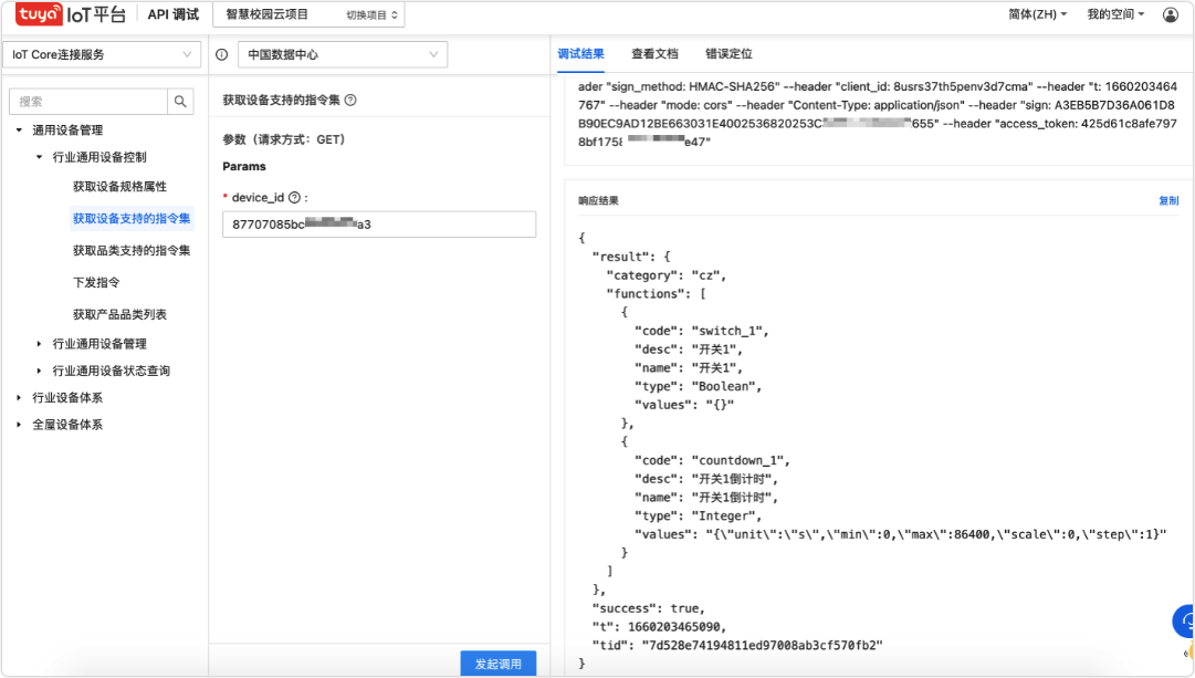

2、调用 获取设备支持的指令集 API,查询该设备支持的指令集。
可以看到该插座支持两个功能指令:
开关
开关倒计时

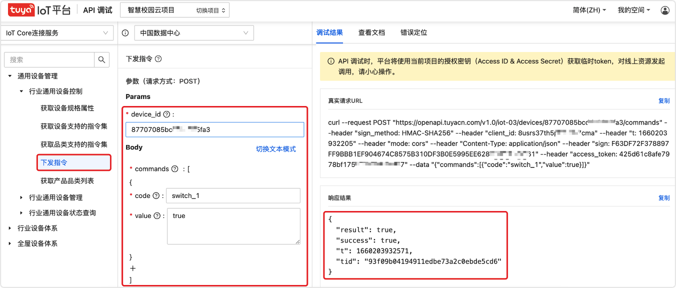

3、调用 下发指令 API,控制设备,将插座开关打开。
可以看到设备指令下发成功。

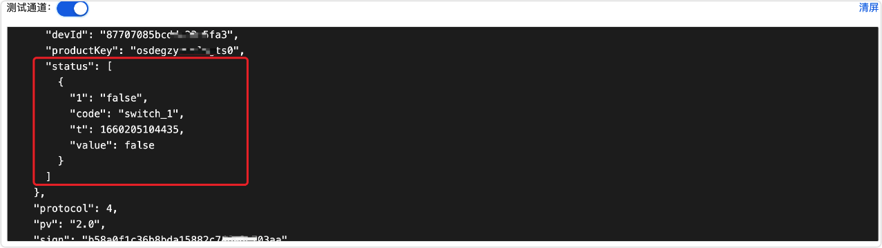

1、在 消息测试 页签中,把设备添加到消息测试通道,并且打开 测试通道。
2、再次调用 下发指令 API,并观察测试通道。
可以看到,我们监听到了关闭插座开关的消息。
