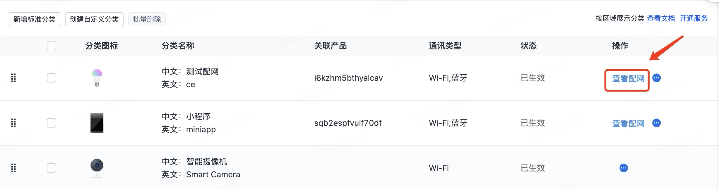

选择需要配置的特定产品。

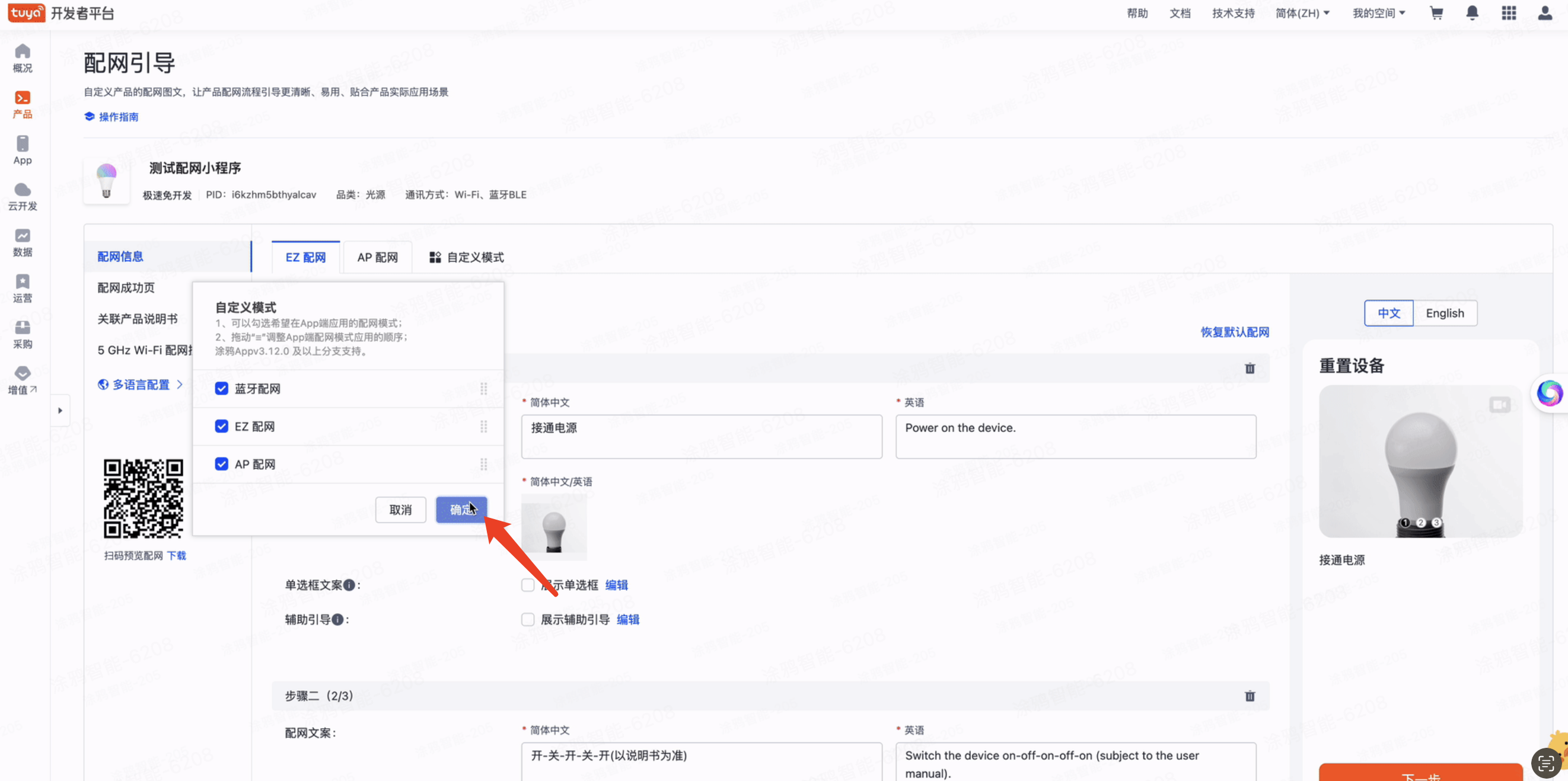

设置蓝牙配网优先级并保存:在配网方式中开启蓝牙配网,并将蓝牙配网设置为首选,确保配网流程更流畅。

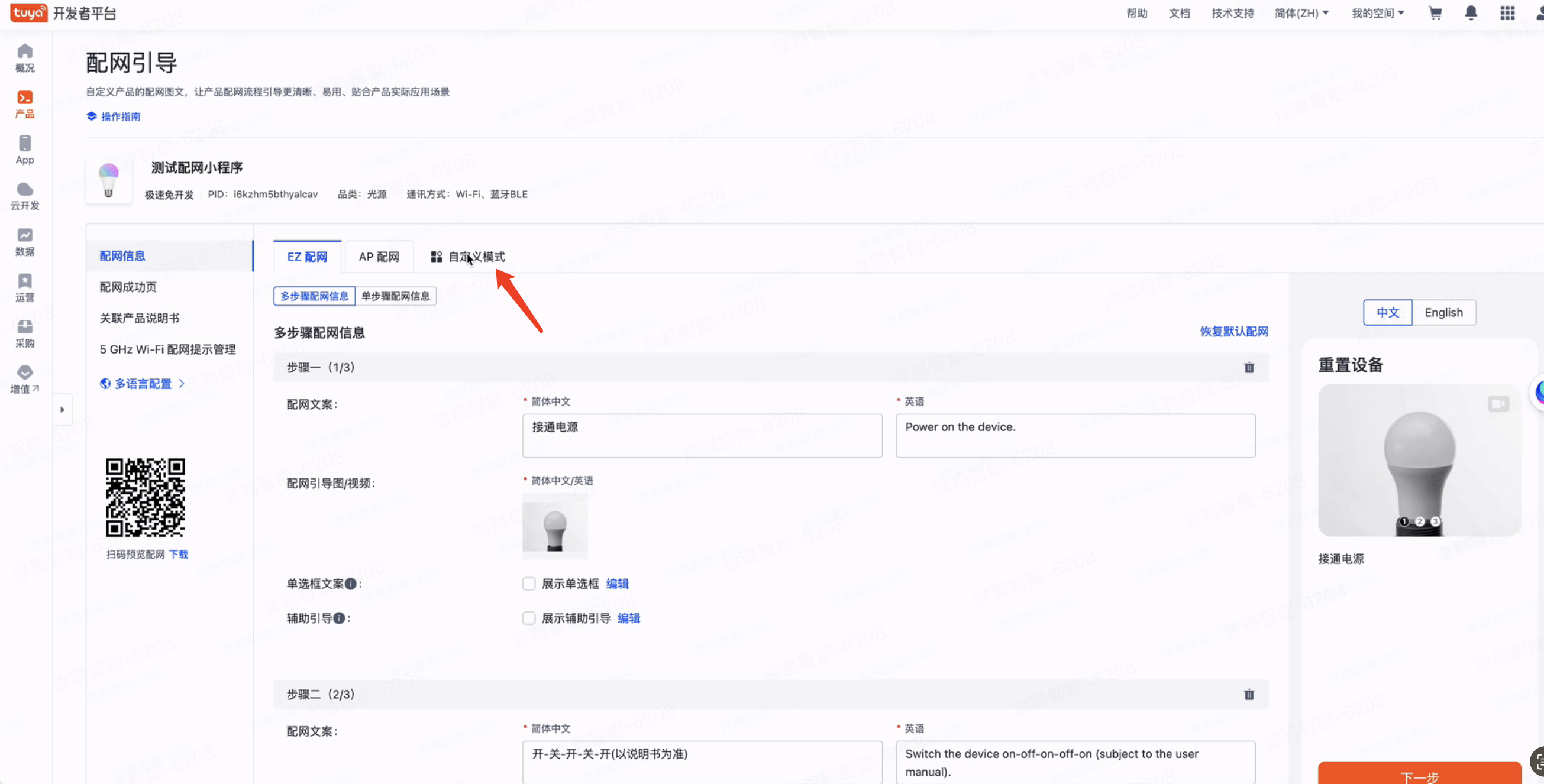

选择自定义模式

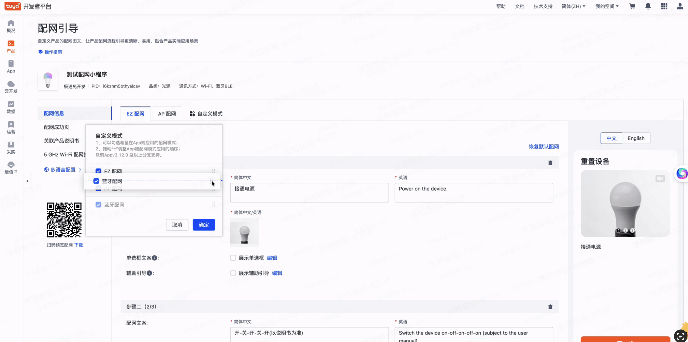

确保蓝牙配网已勾选

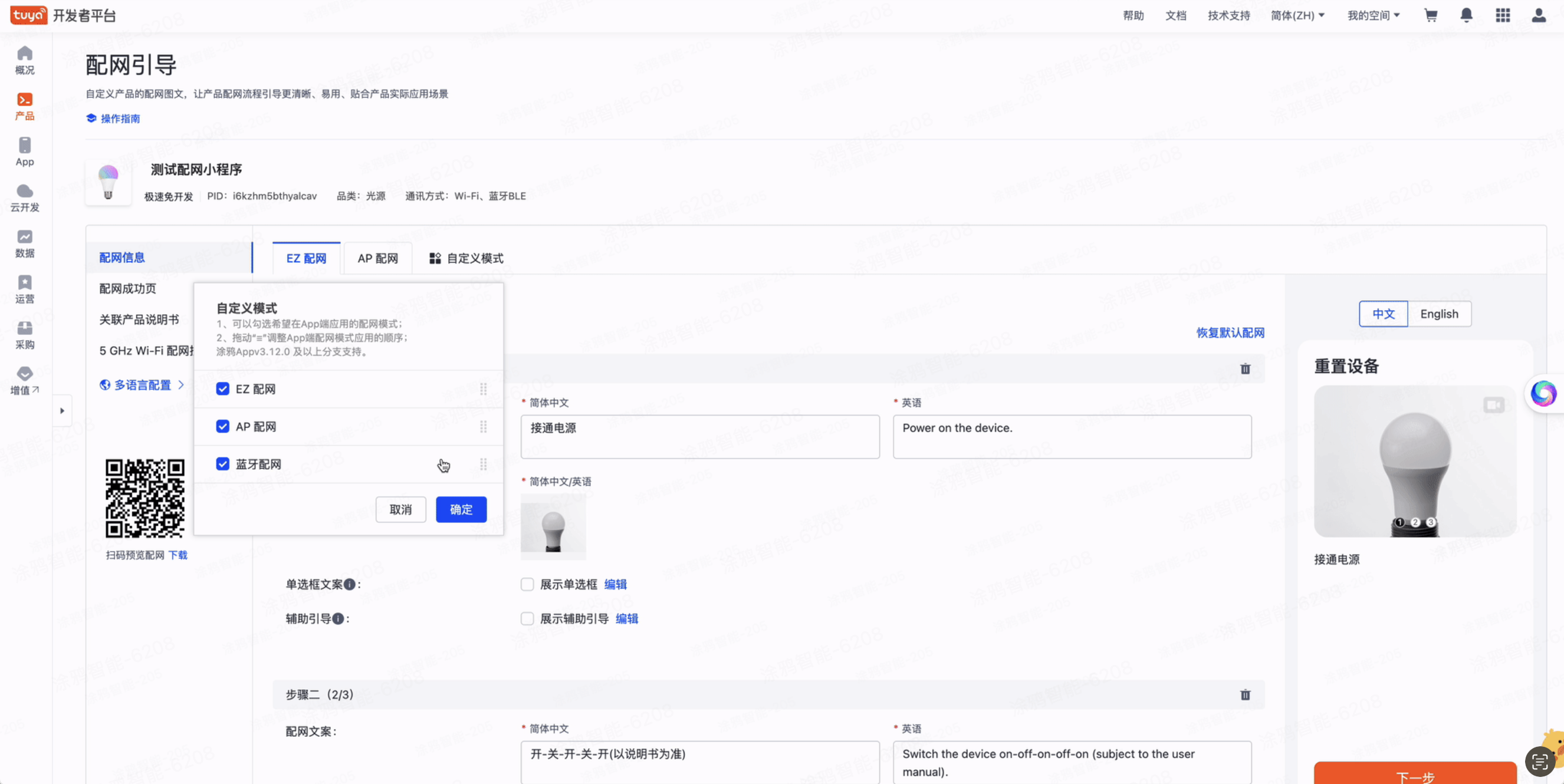

拖动选项条右端调整顺序,将蓝牙配网调整到第一个,即默认的配网方式
点击确定,保存设置
经过以上操作,当用户在APP的配网页面中点击该产品的图标后,进入重置引导页时,蓝牙配网就是默认的配网方式了。
