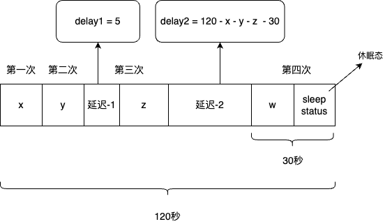

其中,x + y + z + w <= 120,这里你们可能有个疑问,为什么能保证4者之和一定小于120秒呢,因为实测的结果4次是远远小于120的。
那么我让第一次和第二次直接无延迟串行扫描,第三次则进行适当低延迟扫描,第四次的话,我们进行高延迟扫描。
  • x:第一次扫描花费的时间
  • y:第二次扫描花费的时间
  • delay1: 第二次扫描之后到第三次扫描间隔的时间
  • z:第三次扫描花费的时间
  • delay2:第三次扫描之后到第四次扫描的间隔时间
  • w:第四次扫描花费的时间。(这里会预留30秒的时间给第四次扫描)
  • sleep status:休眠状态,不会处罚扫描。

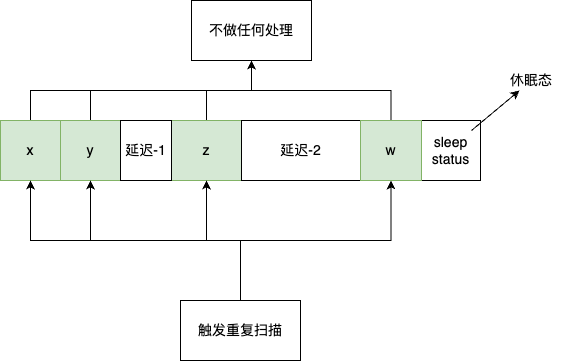

以上是自动扫描的策略,那么当业务层多次频繁触发扫描动作的时候,该怎么处理?
后面有进行触发扫描的动作,
  • 若当前正处于第一次、第二次、第三次、第四次扫描,则直接不做处理。

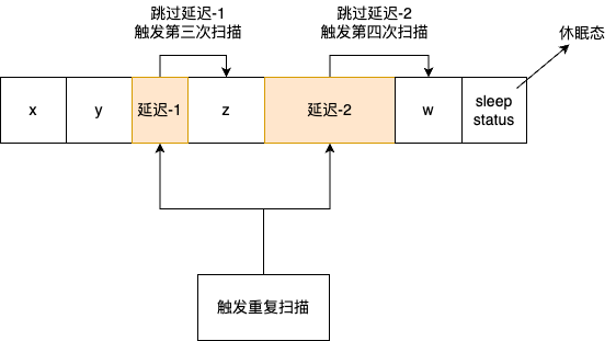

  • 若当前处于延迟-1的阶段,则立马进行第三次扫描。同理,若当前处于延迟-2的情况,那么立马进行第四次扫描。

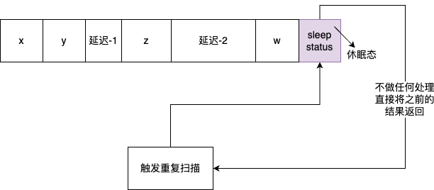

  • 若处于休眠态,则不做处理,直接返回之前的扫描结果。

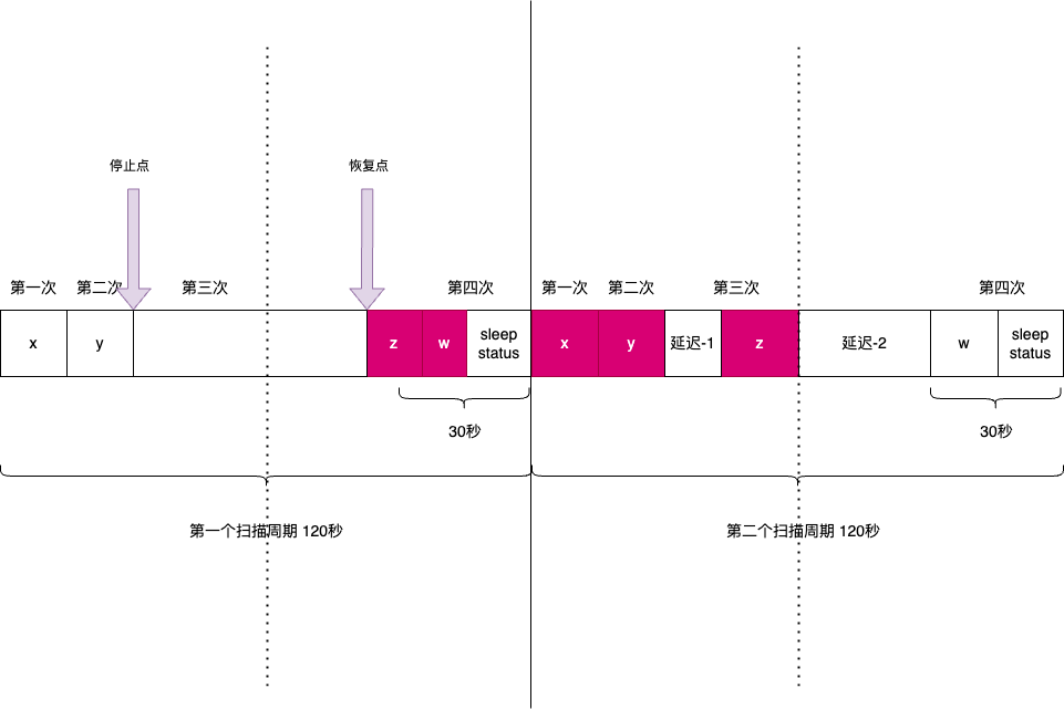

  • 但是用户可以主动停止,可能会导致重新开始的扫描点次数加上下一个周期的扫描次数超过了2分钟4次
如下:

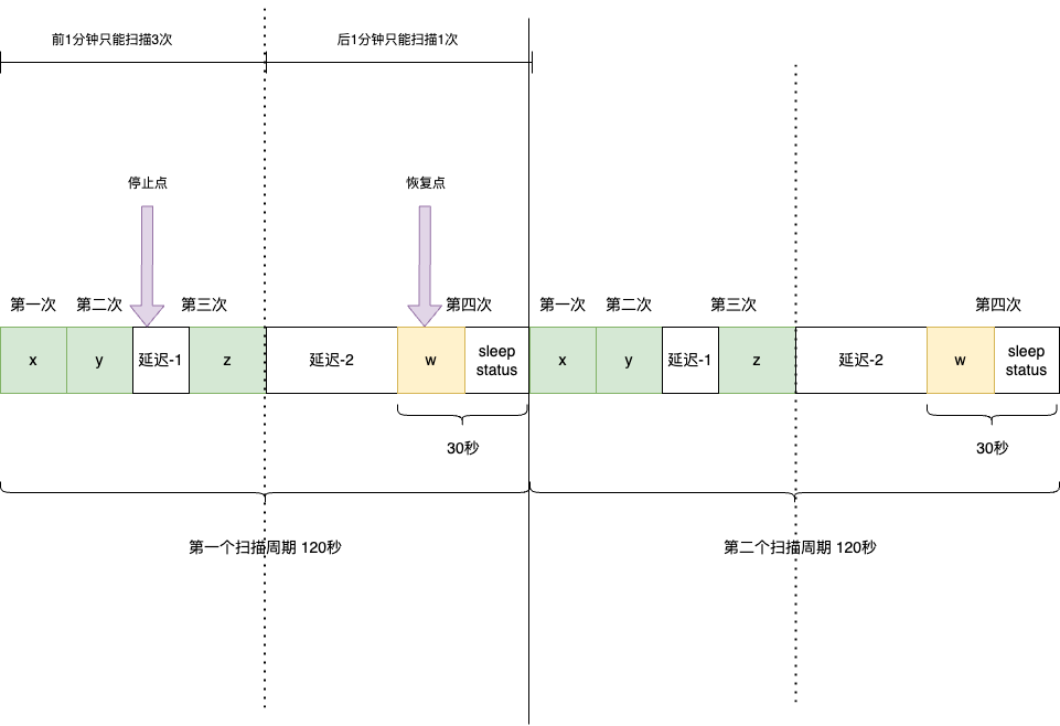

因此,我们规定如下点,在一个周期,前三次扫描要落在前1分钟,第四次扫描一定要或者后1分钟.
