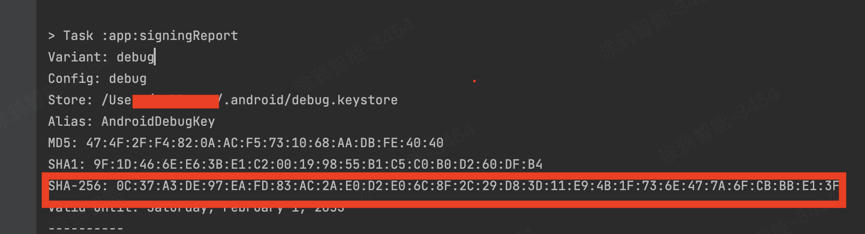

在使用智能生活SDK开发时遇到了疑问,目前已根据官网集成引导完成步骤:
1.appKey、appSecret、package包名、都已添加和设置。
  1. SHA256设置是本地默认debug.keystore,第一张图中的SHA256.
    2.本地debug模式运行app,调用注册账号发送验证码提示“非法客户端”
    请问我还需要配置什么吗?
    本地获取:
    平台配置:
    报错:
callannna
Posts: 23
Re: 【求助】Tuya app SDK Demo 非法客户端问题
需要设置APP的signingConfigs。将debug.keystore拷贝到更目录,配置如下:
signingConfigs {
debug {
storeFile file("./debug.keystore")
storePassword "android"
keyAlias "AndroidDebugKey"
keyPassword "android"
v1SigningEnabled true
v2SigningEnabled true
