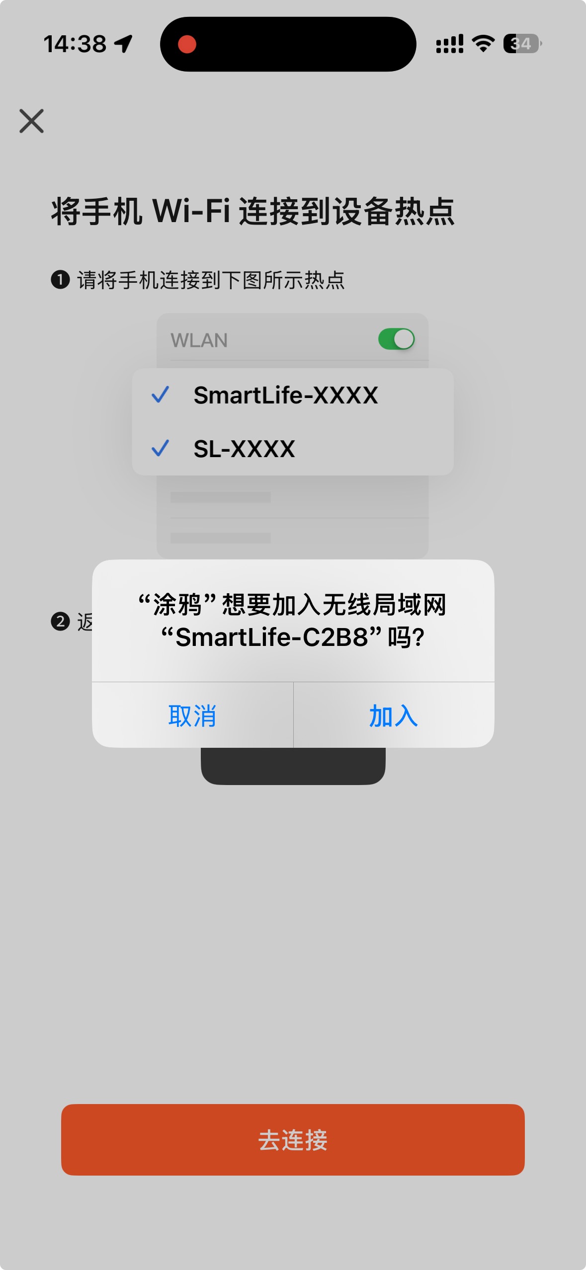

Tuya App 已实现 App 内自动连接设备热点的功能,效果过下:

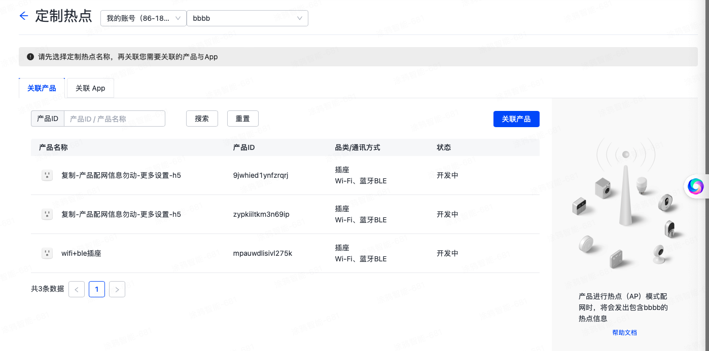

APP 中获取热点前缀有三个维度
1、pid 维度
配网手动三级品类详情信息中获取,此逻辑涉及 App 高级能力定制热点,具体参考文档:https://developer.tuya.com/cn/docs/iot/ ... uzks2ue6ur
定制热点之后可关联具体产品
获取 pid 对应热点

2、App 维度
NG后台“热点名称”中可以配置,以“|”分割,动态生效,ODM客户可找对应项目经理进行配置,业务包客户可通过 custom.json 配置

默认热点前缀为 SmartLife- 和 SL-
自动连接
iOS 13 以上版本支持,检测是否有符合前缀的热点,如果有则会弹出上图系统弹窗。
使用 NEHotspotConfigurationManager 中的方法来实现自动连接
